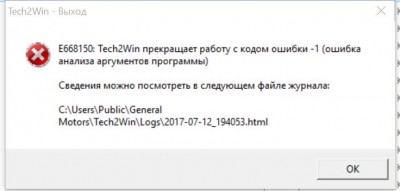

Сообщение Rossosh » Ср июл 12, 2017 7:43 pm
при запуске теча такая ошибка- 6 раз переустанавливал. куда копать?

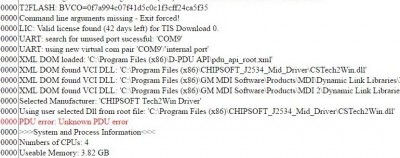

Сообщение Rossosh » Ср июл 12, 2017 8:21 pm
Rossosh писал(а):при запуске теча такая ошибка- 6 раз переустанавливал. куда копать?

Сообщение chipsoft » Пт июл 14, 2017 12:39 pm
На виртуалке Tech2Win? Адаптер в списке отображается?

Сообщение Rossosh » Пт июл 14, 2017 10:41 pm
chipsoft писал(а):На виртуалке Tech2Win? Адаптер в списке отображается?
не на виртуалке.
адаптер отображается только в эмуляторе - но при его выборе ошибка.
куда копать?

Сообщение chipsoft » Вс июл 16, 2017 9:28 am
Проверьте, что в устройстве последняя версия прошивки стоит. Если будет не последняя версия прошивки, как раз такая ошибка и может возникать.
Если все равно не получится запустить - на почту напишите, и разберемся.
