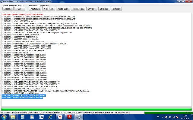

Всем доброго. Имею чипсофт, с прогой ecu flasher от Alex, адаптер видит. читает flash. eeprom. а пишет только eeprom, при попытке записи flash пишет не ноходит dll библиотеку! Спасибо!

Сообщение deyl » Ср июн 21, 2017 4:17 am
Вот скрин

Сообщение chipsoft » Ср июн 21, 2017 4:13 pm
Вообще-то я очень сильно сомневаюсь, что J2534 как-то связано с ошибкой ДЛЛ файлов. Такую ошибку не генерирует драйвер адаптера, следовательно вопросы по ней нужно адресовать загрузчику.

Сообщение melnik-1 » Чт июн 22, 2017 7:47 am
Этот файл распакуй в папку с программой, я тоже на это нарывался.
