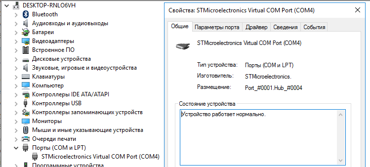

Перевел, вот такая картинка

ВСЁ, установил драйвера к-лайн. Решил обновить не из папки driwers, а обновить драйвера с ранних установленных на компе. И всё получилось. На ноуте установлена Win10.

Сообщение Владимир,Б » Сб июл 08, 2017 10:39 pm
Как установил?У меня что то не получается.Картинка как у тебя.
Пытался установить по твоему, с раннее установленных, пишет что драйвер
уже установлен.Или просит вставить дискету с драйвером.Установлен,но не тот что нужен.Недавно задавал вопрос по семерке,там получилось установить.На 10-тке не хочет.Кто что посоветует?

Сообщение Владимир,Б » Вс июл 09, 2017 12:19 pm
Вот что получается.Первая картинка это после всех манипуляций.
