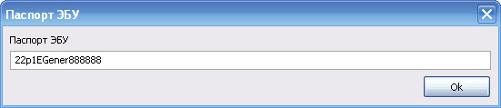

Всем привет . Лифан Х60 11 г -та же проблема, приходится скидывать клемму. До этого 3 дня назад шил BAFP 14 г к-лайником - никаких проблем. Этот пробую BACP . Подскажите какие иденты или может чипсофтлайтом обязательно надо? Изображение Изображение

Сообщение chipsoft » Вс июл 30, 2017 4:48 pm
Dodgealex писал(а): Блок мт22.1 софт BAFP
Правда ошибка звучит по другому "Ошибка при работе с J2534" код 0х42.
Эта ошибка означает, что ЭБУ отказывается загружать бут по указанному адресу. Скорее всего аппаратка в этом ЭБУ другая и работать с ним нужно по-другому. Точно выбирали MT22.1, а не MT22U?
