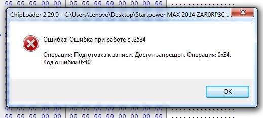

Сообщение roman-romanch007 » Чт сен 21, 2017 10:07 am
Доброго дня! Возникла проблема при прошивке Sportage с Sim2K-241. При попытке записи прошивки возникает ошибка получения доступа, но паспорт при этом отдает. Пробовал отключать обесточивать ЭБУ, менять порты, ничего не помогло. Скрин ошибки прикладываю.

Сообщение Антон Пчёлкин » Чт сен 21, 2017 12:15 pm
У меня была такая ошибка на simtec 75.5.
Дело было в самой прошевке
Сообщение chipsoft » Чт сен 21, 2017 12:23 pm
А с типом ЭБУ не ошиблись?

Сообщение Denis » Чт сен 21, 2017 2:10 pm
roman-romanch007 писал(а):Доброго дня! Возникла проблема при прошивке Sportage с Sim2K-241. При попытке записи прошивки возникает ошибка получения доступа, но паспорт при этом отдает. Пробовал отключать обесточивать ЭБУ, менять порты, ничего не помогло. Скрин ошибки прикладываю.
Иденты похожи на 341
Тюн прошивки на заказ.

Сообщение Слава61 » Чт сен 21, 2017 3:12 pm
Denis писал(а): Иденты похожи на 341
Очень похоже, прошивка Пашина для 341 блока , видать он пишет её в 241

Сообщение roman-romanch007 » Чт сен 21, 2017 4:20 pm
Спасибо большое) Действительно блок 341
