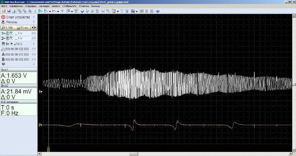

Доброго всем дня. Авто имеет следующие проблемы, утром авто заводится и работает может 20-30мин, может и более отработать, работает нормально. Через некоторое время, глохнет и больше, на протяжении всего дня не заводится, вернее сказать заводится и глохнет, на педаль газа иногда реагирует иногда нет. Заменил ДПКВ, стало лучше, но не надолго, проехал 30км. И все продолжилось. Диагностика - из ошибок только ДК. Проводка - всю прозвонил до эбу, массы и плюсы все есть. Давления топлива в норме (2,5-2,8). Осциллограммы выкладываю. ДПКВ+ДПРВ. Ломаю голову по двум вещам - есть ли иммо, если есть как рубит?
И еще админы, осциллограммы в формате постоловского весят больше чем 512, даже в запакованном виде. Как в данном случае выкладывать файлы?

SergeyMP писал(а):Глохнет, что пропадает- искра, давление топлива, форсунки? Больше информации.
Пропадает сигнал с ДПКВ. Видите затухание.

Сообщение SergeyMP » Сб окт 07, 2017 6:22 pm
Вижу, что обороты падают. Больше ничего.

Сообщение alfa » Вс окт 08, 2017 9:08 pm
А скрин с экрана можно? Через лупу не видно всплески. И хочется посмотреть на сигнал когда не заводится. Как понимаю,отсутствует впрыск и искра?
