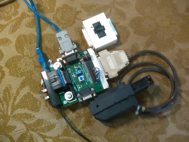

Почти один из первых приобрел CHIPSOFT OBD2 Breakout Box v2.
Железка сразу понравилась.
Но руки чесались его допилить
Надеюсь Денис не обидится за напильник. :D
Выкладываю немного отредактированный свой текст.
Мужики, если делаете коробочки с тумблерами (хотя бы молекс), делайте ее сразу универсальную, с прицелом на будущее.
Все равно со временем придется докупать другие прогеры (или уже имеете). Это как болото...
Иначе у вас будут по 2-3 комплекта ненужных шнуров для эбу .
У каждого прогера разные разъемы и распины на шнурах
Лишняя трата денех, а шнуры не дешовые.
Я коробочек и шнуров переделал оч много, но последняя конструкция получилась самой удачной (красивой и удобной). :)
Самому понравилось компактность, универсальность и удобство! :ura:
Имеется коробочка с выходом ДБ-25 (под распин комбика).
Имеются все шнуры-самопалы с разъемом ДБ-25 (под комбик) один комплект. Считаю, что шнуры от комбика по качеству лучьше чем от... Карат тоже делает отличные шнуры под распин комбика.
Имеется еще одна коробочка с тумблерами с ДБ-25 на входе и выходе. Ее, если нужно, вставляешь в основную коробчку (для ЧЛ и прочих прогеров), а уже в нее шнур с разъемом или универсальный. А можно без нее, сразу в основную коробочку (для комбика).
На входе основной коробочки есть разъемы:
ОБД2- можно подключать ОП2, Диалинк, Галлету, ЧЛ lite или mid и прочие адапторы с разъемом ОБД2 (СМ2, ДСТ, Автоком и тд) для диагностики на столе.
ДБ-25 -распин под комбик, но можно сделать переходник под практически любой адаптор(самодельный к-лайник, ромокабель, Scan Master CAN и др).
ДБ-9 под адапторы от ЧЛ, можно сделать переходник под практически любой адаптор (самодельный к-лайник, ромокабель, Scan Master CAN и др).
На самой коробочке так же имеется самовостанавливающийся пред, светодиод по питанию, кнопка автоматического управления питанием по L-линии и контрольный светодиод, переключатель 60-120 ом по CAN, и два сопротивления для бут-пина на 1ком и 6,8ком.
Так же к основной коробочке приклеен USB-концентратор на 5 портов, куда на постоянку вставлены два ключа (ЧЛ и Комбик), можно сразу подключить Диалинк и светофор, еще один порт остается свободным.
Замерил потребляемы ток USB-концентратора со всеми примочками, ток в пределах нормы.
Все это хозяйство уместилось в одной коробочке размером чуть больше пачки сигарет!
И поверьте, нет никакой проблемы подключится что к М74, 74К, M74can или к другим блокам, при чем имея всего по одному комплекту шнурков.

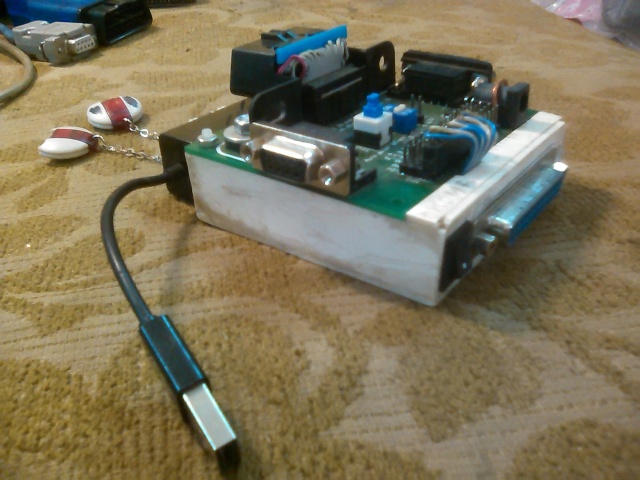

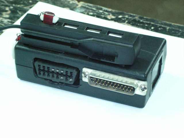

Сообщение Аль-кор » Сб дек 30, 2017 10:37 pm

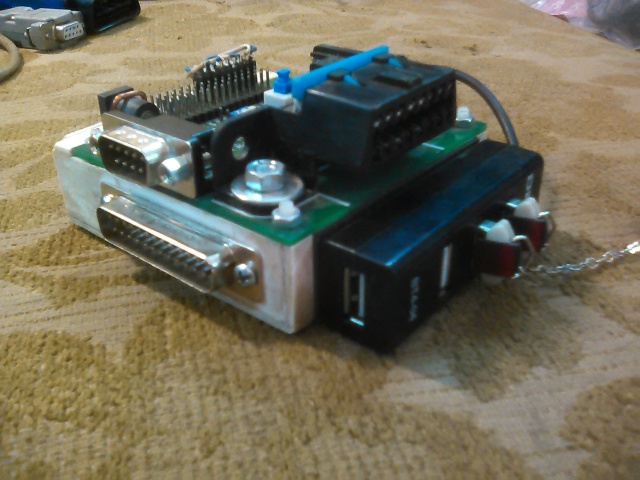

За основу взял CHIPSOFT OBD2 Breakout box v2. и немного его допилил.
как конструктор не дорогая и отличная штука! Мне нравиться! :ura:
Склеил из пластика с дихлоретаном корпус по размеру бокса.
Установил в корпус два разъема ДБ-25 (папа/мама), переключатель Комб/ЧЛ и пару светодиодов.
Внутри корпуса спаял шлейф с гребенкой на конце.
Родная плата CHIPSOFT OBD2 Breakout box v2. остается не тронутой.
Гребенка шлейфа просто вставляется на пины в плате.
По готовому корпусу подобрал и приклеил на двухсторонний скотч USB-концентратор на 5 портов.
Голова готова.

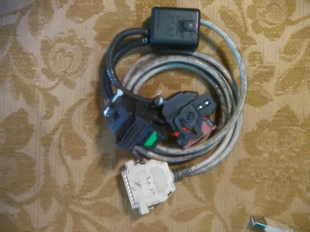

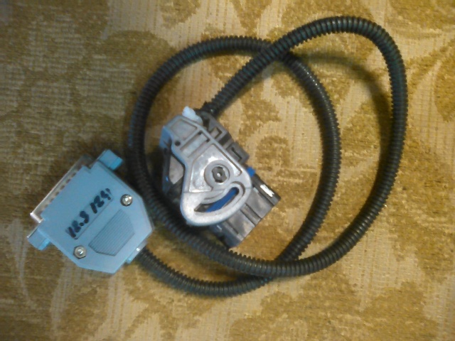

Сообщение Аль-кор » Сб дек 30, 2017 10:46 pm

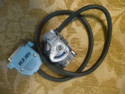

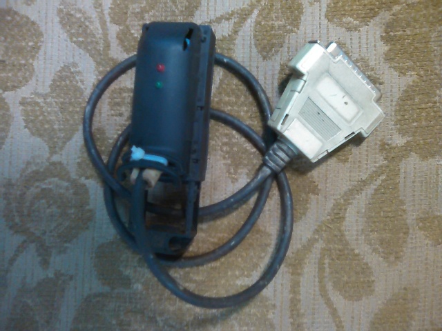

немного шнурков от смс

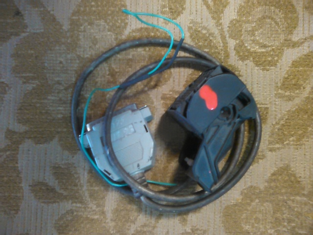

Сообщение Аль-кор » Сб дек 30, 2017 10:48 pm
продолжение

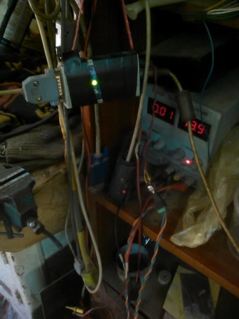

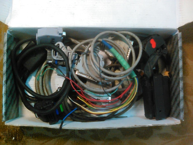

Сообщение Аль-кор » Сб дек 30, 2017 10:53 pm
А это домики, где они живут.

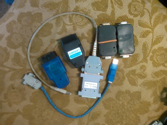

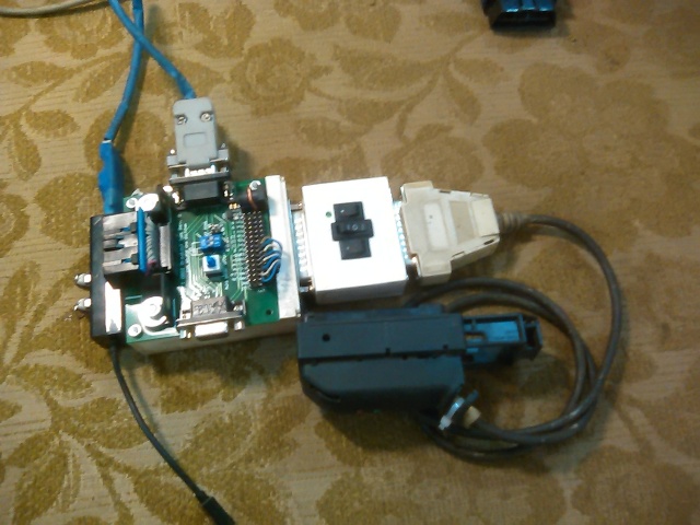

Сообщение Аль-кор » Сб дек 30, 2017 11:01 pm

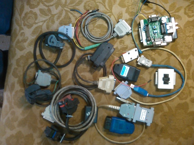

А это то, что можно безболезнено втыкать в голову.
Сфотал то, что было под рукой и которыми пользуюсь часто. Остальные доставать не стал.
Диалинк, светофор, Чипсофт lite, ромокабель и два моих самых первых самодельных комовских адапторов.
На гвоздике, около БП, висит мой дежурный ММК.
Фронтовик весь в изоленте...досталось ему за долгую жизнь...
.jpg

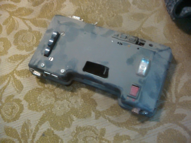

Сообщение Аль-кор » Сб дек 30, 2017 11:07 pm

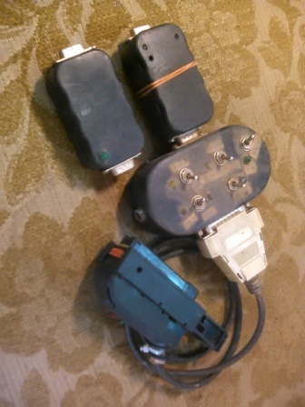

Ну и вдогонку, немного из моих раритетов.
1. Мой самый первый програматор на тумблерах и два клайника к нему, один на 5-ти транзисторах, второй на мах232.
Комплект полностью в рабочем состоянии.
Получилось неказисто, зато...самая надежная и неубиваемая железка получилась. :ura: dance
Оставил как память.
За все эти годы шнуры 55 и 81 с ДБ-25 полностью исправные, перекочевали в новою коробочку.
2.Даже не знаю как назвать этого монстра... докстанция?... комбайн? :D
В общем самая неудачная конструкция, хотя и была полностью рабочая.
Слишком много кнопок и переключателей. Постояно путался в них.
Габаритная и неудобная. Пользовался недолго.
Пошла на донора.

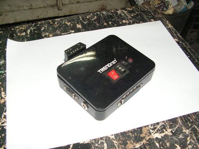

Аль-кор
Сообщения: 115
Зарегистрирован: Вт фев 19, 2008 1:45 am
Откуда: Башкирия
Сообщение Аль-кор » Сб дек 30, 2017 11:14 pm

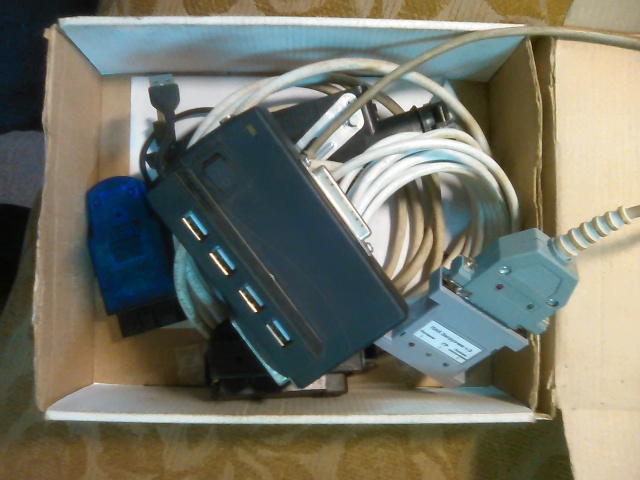

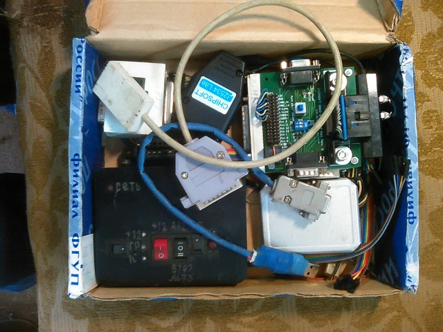

3.С приобретением ЧЛ стали путаться и мешаться шнуры.
Пришлось собрать что то типа мини док станции с тумблерами (немного не удобно).
Можно подключать любые прогеры. Один комплект шнуров на всех.
Полностью в исправном состоянии.
4.С покупкой комбика коллекция шнуров увеличилась и продублировалась.
Родные шнуры не нравились.
Пришлось и ему построить коробочку.
С изготовлением последней коробочки последними двумя коробочками не пользуюсь давно.
Есть комплект шнуров.
Все это лежит пылится.
Лежат, пылятся без дела.Возможно буду делать распродажу.

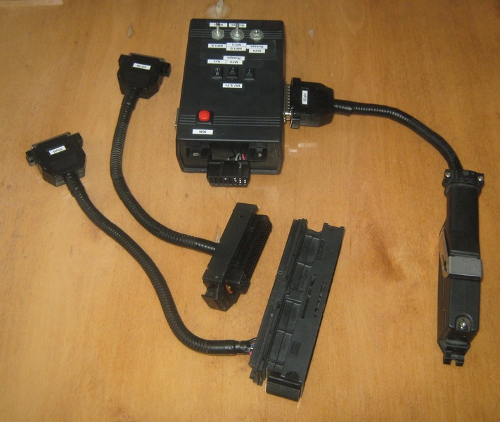

bayern
Сообщения: 659
Откуда: Лубны
Сообщение bayern » Чт мар 22, 2018 9:49 am
Я для чиплодыря собрал такую вот коробочку с адаптерами под разные блоки. В наличии есть ещё и кабель для М74 (на фото его нет). На фото 81 и 55 пиновые и для ЕМС/Сириусов. Тумблера под каждый и дополнительно - режим диагностики.
