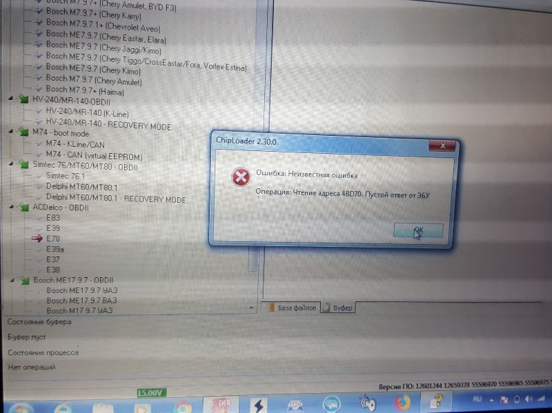

Привет друзья не кто не сталкивался при чтении фулл с acDelco e78 opel mokka 13года чтение идет идет и вываливается ошибка пустой ответ от эбу,только чего не делал не в какую вычитыватся не хочет адаптор чипсофт lite версия программы чиплодера 2.30

Да нет, не было. Но обычно проверяют на последней версии и тогда делают выводы. Переустановить версию дело 5 минут. И насчет версии чипсофт лайта тоже вопрос, какая? Последняя или нет? Меняли? Другим J2534 устройством пробовали? Единственно, по скрину видно, что напряжение поднимали до 15В, о других действий пока от вас не слышно.

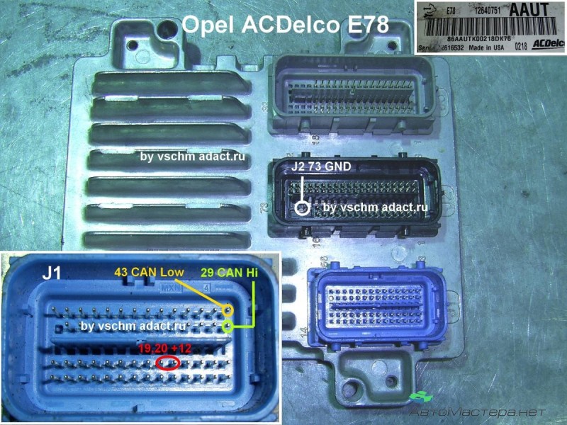

Не у кого случаем нет распиновки е78 с 3 фишками?

Из хелпа:
Подключение к ЭБУ ACDelco E78:
J1:19 - Включение зажигания (+12В)
J1:20 - Неотключаемое питание (+12В)
J2:73 - масса ЭБУ
J1:29 - CAN-H
J1:43 - CAN-L
Сообщения: 3198
Сообщение Иоанн » Чт мар 01, 2018 9:52 am
Фото разъемов.
