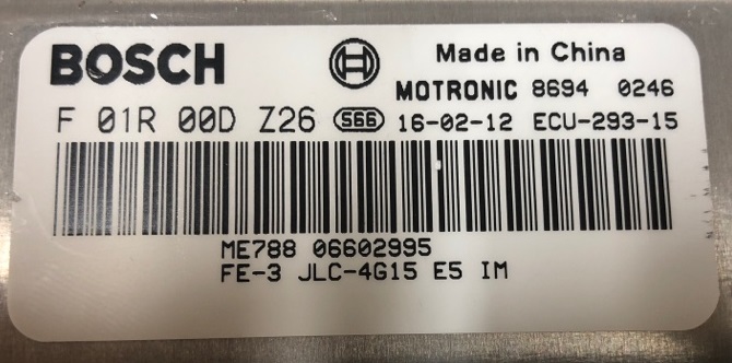

Всем доброго времени суток! Приехала такая машина на чип тюнинг пробег 15000км, хозяин плачет, что даже ОКА на легке обгоняет этот Китайский - Белоруской сборки чудо автомобиль. Снял ЭБУ там стоит BOSCH ME788. В надежде что его сделает чиплодырь купил модуль - Bosch M78 / M788 / ME797+ - OBDII
Запись через OBD2 разъем прошивок ЭБУ Bosch M78, ME797+ автомобилей украинcкого и китайского производства. Поддерживаются ЭБУ M78 автомобилей ZAZ Forza, Geely CK2, Geely MK2, Geely Emgrand, Great Wall Wingle, ЭБУ M788 автомобилей JAC, Geely GC6, Chery Tiggo, Lifan X50, Changan, Haima, Great Wall, Chery M11, Brilliance V5.
Модуль позволяет осуществлять снятие защиты с процессора для выполнения операции чтения фулл флеша в бут режиме - Этой функции вообще нигде не нашел, ну да ладно делаю чтение блока за 2 секунды выдает что все успешно вычитано 0 байт, но это тоже ничего, подкидываю сток который вычитал КТАГ, нет функции записать, вообщем какая то муть. На столе вычитывает как я понимаю зашифрованную прошивку ее естественно я не записываю, КТАГ вычитал все четко но заливает тюнинг до 84% и обрыв связи.
Подскажите чем и как сделать данный блок, заранее спасибо.

Фото блока

как правило это авто пишу по OBD ( имея предварительно соответствующий сток ) делаю из него мод и записываю по розетке , но бывали случаи что приходилось разбирать и вычитывать . Почитайте по внимательнее справку к Chiploader , проверьте хорошо адаптер , подсоединения , не торопитесь ..., должно всё получится , у всех же получается делать этот ЭБУ

Наверное есть смысл почитать хелп к чиплоадеру. Для начала надо выяснить блок кановый или калайновый . После этого всеми закладками подряд перебирая пробовать нажимать кнопку установить связь. Если при установке связи какой либо закладкой не вылезла ошибка , то смело отключайте от аккума клему и снимайте эбу для чтения на столе через бут , так как защита уже снята . После того как вычитаный файл будет подтюнен писать можно этой закладкой что снялась защита по диагностике.

Делал и ЧипсофтомMID и Опенпортом и Клайником, только сканматиком не пробовал, всеми возможными версиями программы и всеми указанными блоками в этом модуле, делал по инструкции после каждой попытки выключал зажигание на 10 секунд ожидал после включения 15 секунд, все что можно перепробовал, кто нибудь этим модулем такое авто вообще делал?

Суть такая, что нет ошибки, нажимаю считать флешь "Успешно вычитан за 2 -3 секунды далее внизу надпись 0 байт, установить связь не активна! снять защиту тоже не активна, даже при выборе тюниного или стокового софта нет активной вкладки для записи! Иденты блок не отдает!

Ден, там все норм с паролем. Видел же что загрузчик сказал что все успешно вычитал, значит защиту снял. просто не надо наугад тыкать кнопки, а почитать справку. недавно тоже была тема Бош 78 называлась, тоже ничего не читалось.. Вычитан здесь мусор , что ктагом что лоадером по причине не снятия защиты. А так тюн если есть - то писать той вкладкой что ответила что вычитала все ок.

А да ссори надо нажать считать флеш . Ну так если нет ошибки и операция прошла успешно значит все , защита снята . Можно смело снимать блок и читать на столе чиплоадером через бут простой закладкой м78 м797+ бут моде. Предварительно его доработав. Вычитается полный фул.

Он вычитал (но он и до этой манипуляции тоже этот блок вычитывал), но в зашифрованном варианте, в отличии от КТАГА, в таком варианте заказывать тюнинг? А как заливать через ОБД? или BSL?

Алгоритм такой
1. На авто вкл зажигание и через обд нажимаем кнопку в чиплоадере считать флеш ....написала ок . Типа защита снята .
2 . Откл блок от АКБ и несем на стол для чтения через бут с доработкой ( закладка М78 , М797 , М797+ бутмоде)
3. считанный фал редактируем и в хексе убеждаемся что вычитали полный фулл.
4. Заливаем тюновый файл через диагностический разьем с помощью закладки , которая сняла защиту.

Что-то из того что вычитал пытался записать?Если пытался- то дальше искать сток,что там был и писать. По обд , буте разницы нет, читать нет смысла там мусор уже. если не пытался то те действия что Денис описал.

Да пытался, подкидывал файл который был вычитан стоковый через БСЛ выбираю файл нет активной кнопки записать флеш.
