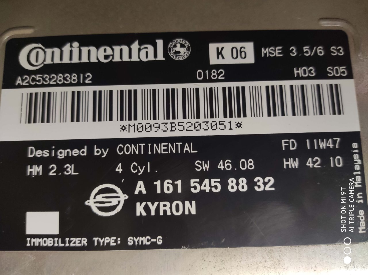

Доброго дня всем!Привезли на проверку блок.Но нет флешки ,как на хелпах.Как читать этот блок с бсл?Бензиновый каерон 2.3.

*Pavel* писал(а):

*Pavel*
Сообщения: 40
Зарегистрирован: Пн янв 14, 2013 6:04 pm
Откуда: Сызрань
Re: кто работал чиплодырем с эбу Siemens VDO MSE 3.5
Сообщение *Pavel* » Пт мар 06, 2020 10:09 am
Спасибо огромное!Не знаю Эбу рабочий или нет.Привезли со станции для проверки.Так как машина здохла.На диагнозу не выходит на столе.Пробую в бсл установить связь,вроде как пошла установка связи и в самом конце соединения ошибка установления связи(
*Pavel*
Сообщения: 40
Откуда: Сызрань
Сообщение *Pavel* » Пт мар 06, 2020 10:25 am
Извиняюсь!Вылетела перемычка)Все гуд ,читаю!!!Отдельное спасибо Snakez!!!Щас вычитаю,посмотрим что там.
*Pavel*
Сообщения: 40
Откуда: Сызрань
Сообщение *Pavel* » Пт мар 06, 2020 11:06 am
Ребята помогите разобратся и проверить на целосность прошивки.Прочитал всеми вкладками,и все разное(я подписал прошивки какими вкладками читал.

viktor9950
Сообщения: 1580
Сообщение viktor9950 » Пт мар 06, 2020 11:16 am
AM29400BB.rar
bosh 7x.boot mode.rar
bosh M7.9.x(=)M7.8 kefico-boot mode.rar
Надо читать вкладками bsl simens
