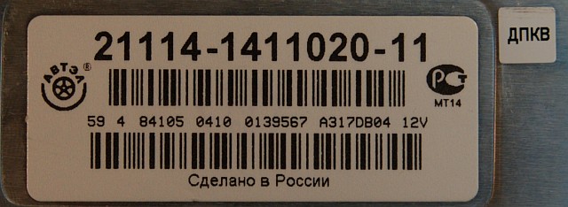

FaTON писал(а):Может дело в этом -
"На данный момент не поддерживаются ЭБУ Автел M73 с идентификаторами, заканчивающимися на DB04, и имеющие подобные алгоритмы защиты."
Прошивка была А317DA02, DB4 последняя серийка и такая же и тем же опенбоксом норм пишется, там суть о DB04n с пометкой ДПКВ, там другая программная реализация.
Что то заметил тут на форуме вообще производителя не видно.
И да, вот Вам сток который лил, если все такие не верующие. через чиплоадыль лил DA02, но в итоге авто уехало на DB04 зашитым через опенбокс, т.к. на DA02 были ошибки по цепи катушек.

Оба софта судя по редактору, закрытые. Версия бута 2.05 присутствует в обоих случаях. Но выясняется, что и стикер ДПКВ был. Тогда понятно, что такой результат. Нужно было править считанное.

Иоанн писал(а):Оба софта судя по редактору, закрытые. Версия бута 2.05 присутствует в обоих случаях. Но выясняется, что и стикер ДПКВ был. Тогда понятно, что такой результат. Нужно было править считанное.
ц
эбу без стикера и без точки, прошивка под ДПКВ совсем другая, вот Вам для интереса.
эбу 799 открытый изначально, от того что вы не можете скачать сток ещё не говорит что он закрытый, защиту на считывание отключить в них вообще не проблема.
глянул сейчас и в правду прошивки на db04 db04дпкв одинаковые, разница в еепром, причем колосальная.

только сути это не меняет, чиплодырем лил то только da02.
и авто что на da02, что на db04 залитым опенбоксом работало нормально.
