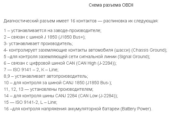

вчера приехала джета 2л американка , вставил тестер -светится зеленым
включил зажигание - сразу запищал зуммер и загорелся красный
Но владелец сообщил, что пару дней назад к диагностике подключались и все Ок. Рискнул , втыкнул ляунч - все работает.
если еще приедет, то надо наверное смерять где +12в еще появляется кроме 16-го , получается что для сканера там безопасно
внести изменения в схему
У меня точно также было на Citroen Xsara Picasso.wmasterw писал(а): вставил тестер -светится зеленым
При включении зажигания плюс появлялся на 1-м пине OBD разъема.
Тестер пищал и светился красным, но на работу и целостность Лексии и Скандока это никак не повлияло.

Тоже такое наблюдал на Opel Vivaro и разных Peugeot. Появляется +12 в на 1 пине, подключать Лаунч не рисковал, разбирал разьем и отключал 1 пин. Точной информации по этому вопросу не нашел. Может кто из форумчан или автор прибора сталкивался?Yuras писал(а): У меня точно также было на Citroen Xsara Picasso.
