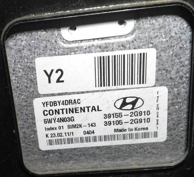

Имеется Нуundai Sonata Hybrid 2,4AT 2011 года выпуска, американец, стоит вот такой блок SIM2K-143, есть шанс сделать его этим модулем чиплодера или лучше не пробовать?
Сообщение chipsoft » Ср дек 13, 2017 4:33 pm
Шанс сделать есть, но на 100% конечно же исход я не могу гарантировать. Скорее всего считаться он должен как 243-ый блок.
Для начала стоило бы его разобрать и посмотреть что внутри, а по результатам уже принимать решение, подымите его, если что не так пойдет, или нет.

Сообщение Niko » Ср дек 13, 2017 5:07 pm
Ок, на досуге расберу и гляну .
