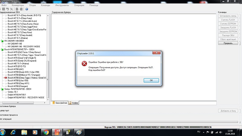

Здравствуйте, второй день воюю с данным блоком. Авто Great Wall Hover H6 1,5Т блок управления ME7.8.8 маркировка 3612100-EG01T F01R00DD66. иденты отдает, защиту не снимает, в буте не читает, пробовал 3 разных шнурка, Chipsoft J2534 (Акрил), Chipsoft K-line, простой K-line. Все время выдет ошибку доступа. Chiploader вроде должен работать с данным ЭБУ

Судя по ошибке - слишком быстро все делаете. ЭБУ не успел инициализироваться, а вы жмете снятие защиты.
Общее правило для всех блоков - после включения зажигания выжидаете не менее 7 - 10 секунд и только потом выполняете операции по чтению и записи.

код ошибки изменился на 0х35

Попробовал другими вкладками, вкладкой М7.8Great Wall защита снялась, спасибо
