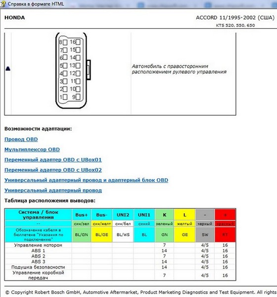

По машинам
Из того что точно:
Honda Accord правый руль 97-2001 г.в. кузов cf3, cf 4, cl1 (все модификации)
Honda Fit правый руль 00-05 кузов gd-1 (несколько смотрел)
Фото разьема сделаю.
Получается на хонде для внутреннего рынка, до 2005 до внедрения Can все доп блоки висят на 14 ноге

Пока только из легион автодаты книги фото (частичной )разводки на диагностический прикреплю.

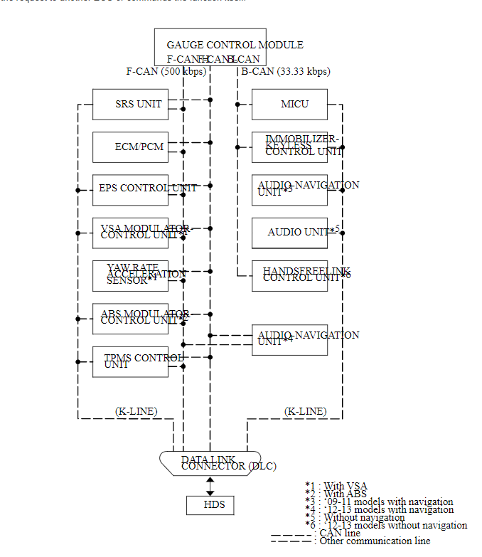

Из того что находится на просторах Интернета, то схема работы примерно такая:
Это схема от второго поколения Фита, на первом нет CAN шины на OBD разъеме, и присутствуют две К-линии: 7 пин блок двигателя, остальные на 14 пин.

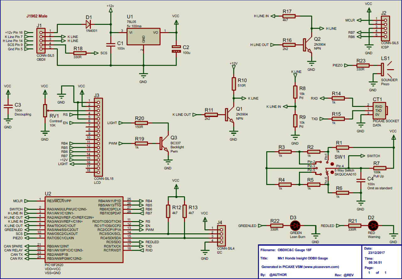

При разработке путевого компьютера использовали вот такую схему подключения:
Есть совет замыкать пины 7 и 14, но по результатам не отписались. И есть упоминание что на 14 пине может быть не стандартная К-линия, а пяти вольтовая.
