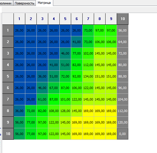

Сообщение Teslya » Вт мар 05, 2019 6:14 pm
Товарищи знатоки помогите разобраться как правельно создать карту с пропуском одного байта. При создании в карту с параметрами попадает ось карты. В редактировании немогу найти ничего подобного. Карта 9х10 но если я ставлю 9х10 то тогда значения в карте неправельно отображаются.
10 это ось её тут недолжно быть

Сообщение sabon » Вт мар 05, 2019 9:13 pm
А 10x9 со смещением стартового адреса попробуй

Сообщение Teslya » Ср мар 06, 2019 8:23 pm
sabon писал(а):А 10x9 со смещением стартового адреса попробуй
Побывал тоже не выходит

Сообщение sabon » Ср мар 06, 2019 8:37 pm
Сдвигай на несколько байт ,кратно количеству значений по осям и пробуй в разные стороны.Кинь в личку что ты там крутиш и адрес карты.

Сообщение Teslya » Чт мар 07, 2019 8:07 am
Описание оси как убрать формулу пересчета выбора пункта None нет вообще?
