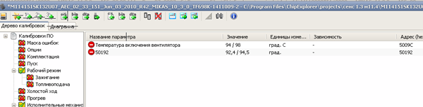

Чтоб не создавать новую тему напишу здесь , сенс 1,3 микас 114 софт M114151SK132U07 два "карлсона" в редакторе включение всо 94 гр (если не ошибаюсь отключение на 3 меньше ) включение малой скорости 92гр(по сканеру) , а отключаеться он после закрытия термостата и долго молотит , в чипэксплорере нет второго всо , собственно вопрос , как его туда добавить?, или все привязано к большой скорости , и чтоб поднять температуру включения(выключения) первого , то нужно поднять и температуру включения(выключения) высокой скорости?

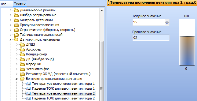

Сообщение injektor » Сб мар 09, 2019 9:04 pm
задается отдельно, отключение на 4 меньше

Сообщение injektor » Сб мар 09, 2019 9:38 pm
Пересмотрел немного стоков и в основном:
1 вент 94 гр. - 4 ед. (90гр.)
2 вент 95 гр. - 3 ед. (92гр.)
92 гр. включ. на 2 вент. тоже попался один раз на SK. На SS постоянно, там один вент. Может это уже сами меняли или SS вместо SK залито изначально.

Так это в СТР , а "маемо те , що маемо" , в чипэксплорере только один всо?

Сообщение injektor » Вс мар 10, 2019 11:45 am
Пришли на почту, поправлю. Или могу прислать сток с правильной температурой включения.

Сообщение sabon » Вс мар 10, 2019 7:36 pm
50192 это адрес температуры 2вентилятора в чэкспл.
формула пересчёта навсяк 50192 (град.), (-40..150), type=Byte, f=0,7*VAL
