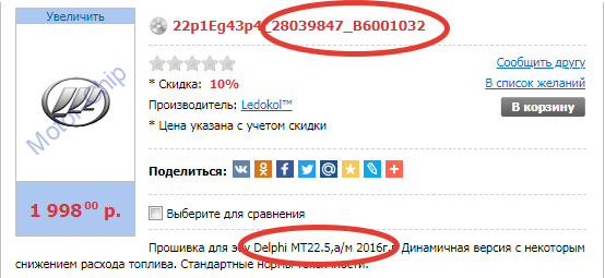

Помогите определить идентификаторы прошивки Лифан X60.
_22p1EGener888888_.binEEPROM.rar
(9.85 КБ) 342 скачивания

Подскажите пожалуйста, с бОльшей долей вероятности, в лифан х60 2015 года еще мт22.1 или мт22.5? Если второе, то нормально ли они шьются модулем мт22.1? Перечитал всю ветку но конкретной инфы не нашел

Столкнулся с такой же. Считал флеш, епром без проблем. В епроме нет буквенного идентификатора прошивки, но

Ну, MT22.5, что дальше? Если считал, то и запишет. Вот если бы был МТ22.1.1, то тогда пролёт. Кстати, постом выше те же идентификаторы.
