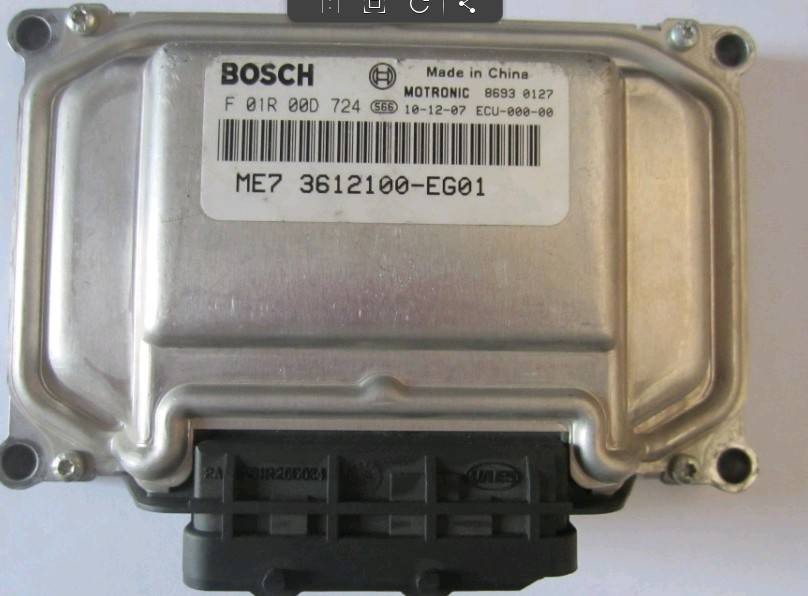

Сообщения: 399
Откуда: Челябинская область
Re: Можно ли прошить МЕ 7.8.8 модулем Bosch M78/ME797+
Сообщение sputnet74 » Чт май 09, 2019 2:15 pm
модуль Модуль "Bosch M78 / M788 / ME797+ - OBDII" для ChipLoader возьмёт такой блок?????
Сообщение chipsoft » Чт май 09, 2019 2:24 pm
Тут нужно знать с какой он машины. В разных моделях разные парольные доступы для работы с ЭБУ используются.

sputnet74
Сообщения: 399
Сообщение sputnet74 » Чт май 09, 2019 2:39 pm
Great Wall
а что это вообще за блок?

sputnet74
Сообщения: 399
Сообщение sputnet74 » Чт май 09, 2019 2:49 pm
Great Wall
Great Wall 1,5 механика 2013г.в. декабрь
возьмёт модуль по obd?
https://vk.com/sputnet74
Сообщение chipsoft » Чт май 09, 2019 2:54 pm
Теоретически должно все взяться. На моей памяти уже давно никто не присылал прошивки, которые не берутся модулем.

sputnet74
Сообщения: 399
Сообщение sputnet74 » Чт май 09, 2019 5:07 pm
Иоанн писал(а):
Чт май 09, 2019 3:29 pm
sputnet74, я вам скрин выше дал, что это БОШ 788, и какой вкладкой работать. Еще раз выкладываю.
а вот и нет, заработала вкладка только М78. с 788 ошибка 35.
паспорт - 1RB0DL60 15BOS 0100F01R00D72400110KD3260000EUIV00EG01 000000000000 0000000000F01RB0DL60
кстати есть ли у кого сток или тюнинг?
