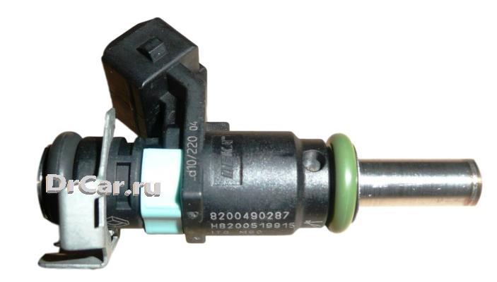

кто нибудь подскажет статику таких форсунок? на рено clio 3 rs стоят
DENVER
Сообщения: 544
Зарегистрирован: Пт фев 27, 2009 12:47 pm
Откуда: Донецкая обл. г.Зугрэс
Сообщение DENVER » Чт апр 25, 2019 2:41 pm
Krashn056 писал(а):кто нибудь подскажет статику таких форсунок? на рено clio 3 rs стоят
статика может быть несколько разная в зависимости от давления топлива , вам достаточно передать калибровщику данные о производительности см3 вашей форсунки , и данные о давлении топлива в системе , и можно высчитать .. Прошивку можно сделать из родной , но в любом случае этот процесс трудоёмкий , и даже если делать в живую , то это примерно 200 - 300 $ , можно и удалённо , но это если в живую не найдёте , поэтому возможно вам выгоднее клонировать железо на двигателе , и привязать родной эбу с clio rs , для этого вы можете поискать по месту того , кто работает конкретно с рено , может даже рено центр
