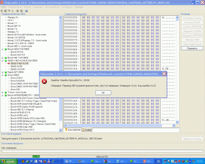

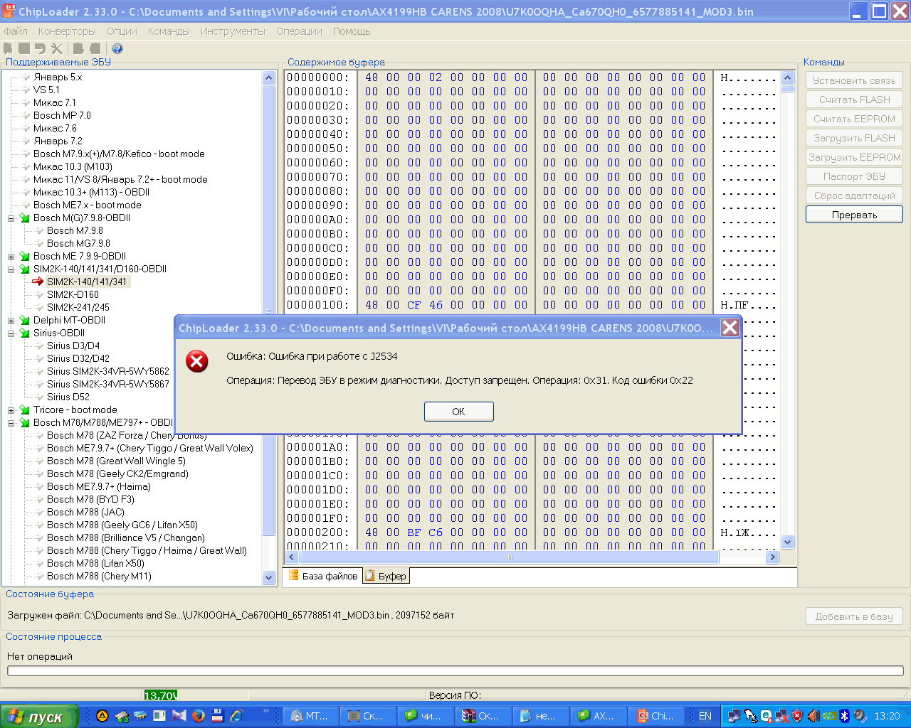

KIA Carens 2.0 2008 года. SIM2K-140. Считал прошивку по CAN. Далее пишу mod прошивку на основе вот этого софта, по идентификаторам подходит, хотя если
сравнивать в Total Commander есть отличия стока от моего считанного:
U7K0OQHA_Ca670QH0_6577885141_5WY5266C_Stok.rar
(328.19 КБ) 257 скачиваний
Так как есть отличия, решил записать полностью флеш, а не калибровки...
В результате получил ошибку и естественно не запуск двигателя:
Записал по CAN считанный ранее оригинал и всё заработало.
Если бы записал калибровки получил бы тот же "УВАЛ".
Т.е. получается что прошивка привязана к конкретному ЭБУ и поменять
её полностью нельзя? И не могу понять почему отличаются эти две прошивки,
хотя идентификаторы совпадают?

Контрольки пересчитывались? Эта ошибка со скрина означает, что ЭБУ не нравится прошивка, которую пытаются записать. ЭБУ сам делает свои внутренние проверки корректности.
B MOD прошивке которую я хотел записать КС должна быть пересчитана.
А можно в этом ЭБУ поменять полностью прошивку с такого же авто,
но с другими идентификаторами? Например U7K0SQHA на U7K0OQEB.
Или в этом ЭБУ прошивка привязана к конкретному ЭБУ?

Прошивка к ЭБУ не привязана. Совместимость U7K0SQHA и U7K0OQEB проверит только сам блок. И если ему что-то непонравится, он выдаст ошибку такую как на скрине.
