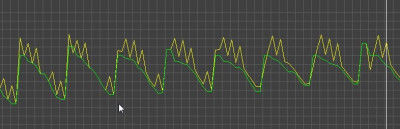

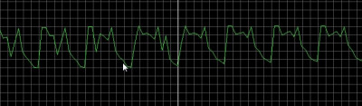

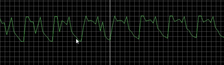

Вычитанное содержимое (выкаченный ори) совершенно не корректно. КС не находит. Калибровки как будто кто-то покусал. Соответственно, на кривой фулл наложили калибровки, в сумме получилось непонятное. Корректно не читает, пишет также не корректно. Как результат - не заводится.
На нижнем скрине сравнение с нормальной прошивкой, где желтый график УОЗ это выкаченный ори. На верхнем скрине зеленый график УОЗ оригинального ори. Сравните с нормальным фуллом.
