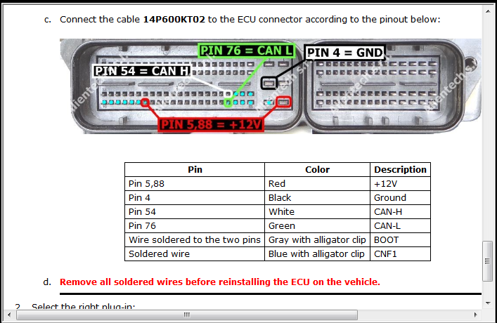

Сообщение igorBor » Чт июн 06, 2019 6:58 am
Вот хэлп К-Тага, Boot есть в BreakoutBox, а CNF1 я не вижу. Если подключение у всех одинаковое, как подать CNF1?

Сообщение Seriy-99 » Чт июн 06, 2019 10:30 am
3.3в через резик

Сообщение igorBor » Чт июн 06, 2019 3:47 pm
В Breakout Box нет (если не ошибаюсь) 3.3в. Откуда их взять? С лабораторника? И резистор какой?

Сообщение Seriy-99 » Чт июн 06, 2019 3:49 pm
на плате полно мест откуда можно взять.

В GPT адаптере есть.

Сообщение igorBor » Чт июн 06, 2019 6:31 pm
Да, нашел в GPT адаптере 4 пина 3.3в через резисторы 1К. Получается с него беру, резюк не нужен?

Да, можно и оттуда взять и без резистора, т.к. он на плате специально впаян. А для понимания сущности процесса я бы в свободное время поискал мультиметромм 3.3В на плате ЭБУ. Найти его можно на одном из выводов танталовых конденсаторов (желтые которые).
