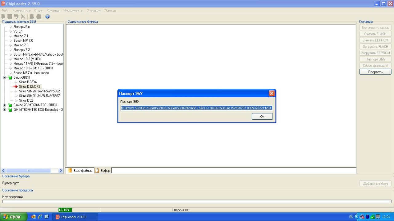

Gray_13
Сообщения: 11
Зарегистрирован: Ср окт 09, 2019 6:20 pm
Re: sirius d42
Сообщение Gray_13 » Пн ноя 25, 2019 6:39 pm
Всем привет. При попытке считать флэш Дэо Матиз через OBD, двигатель литровый, ЭБУ Sirius D42, на адресе 8800 выскакивает ошибка, пробовал через J2534 и К лайн. Паспорт читает. Что не так? Номер ошибки не запомнил((
rich
Сообщения: 72
Зарегистрирован: Сб фев 08, 2014 6:45 pm
Re: sirius d42
Сообщение rich » Пн ноя 25, 2019 7:15 pm
Привет. попробуйте как sirius d4
Gray_13
Сообщения: 11
Re: sirius d42
Сообщение Gray_13 » Пн ноя 25, 2019 7:56 pm
Пробовал) При выборе d4 пишет сразу -Сбой. Иммо нет. Думаю что это сигналка.
Glykin
Сообщения: 329
Зарегистрирован: Ср апр 05, 2017 2:23 pm
Откуда: Дзержинск
Re: sirius d42
Сообщение Glykin » Пн ноя 25, 2019 9:44 pm
А сигналка тут при чем, на этих тарахтелках сигналки с Кан и Клайном не используются.
