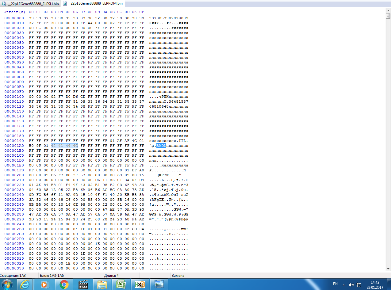

Работал именно с MT22.1-все нормально.При записи как и написано в справке все время почти бежит строка считывания.Читает -пишет минут 3-5 точно не засекал.Да еще нюанс-писал и читал на самой меньшей скорости.Хотел при записи увеличить скорость-блок завис.Помогло снятие клемы.Иденты можно посмотреть в хексе.
Сергей-54
Сообщения: 145
Зарегистрирован: Вс май 19, 2013 8:28 am
Откуда: Кривой Рог
Re: MT22.1
Сообщение Сергей-54 » Пт июл 24, 2020 3:29 pm
Вот по этим адресам.

Re: MT22.1
Сообщение vadima78 » Пн июл 27, 2020 12:53 pm
спасибо. рисковый вы человек)
vadima78
Сообщения: 142
Зарегистрирован: Вт ноя 15, 2016 12:30 pm
Откуда: Оренбург
Re: MT22.1
Сообщение vadima78 » Сб авг 01, 2020 9:49 am
Добрый день! А кто калибровал вам?
