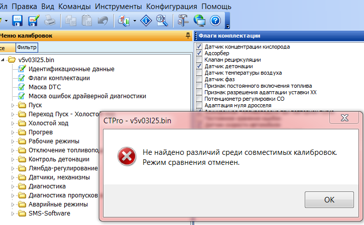

колбасит на хх ,на горячую не заводится ,коррекции 1.31 ,лямбда бедная.
1.замена форсунок
2.бензонасос
3.модуль
4.свечи
5.подсосы -шланги
6.ДМРВ 037 новый
7.РХХ новый
решились все проблемы кроме коррекции 1.31 и заводки на горячую.
слил прошивку и сравнил со стоковой -2 байта разница. Залил тюненую прошивку - на горячую заводится и коррекции стали 6-10% на старом дмрв и 20-20% на новом дмрв. Оставили старый ДМРВ.
Машина на хх шепчет,разгон без провалов .
Стало интересно что за 2 байта и не влияли они на пусковые характеристики горячего двигателя?
файл orig это считанный с эбу

Читали-писали чем?

ChipLoader

Сравнение...

что это означает? прошивка рабочая ? а че тогда 2 байта выпали и за что они отвечают?

Скорее всего адаптации😆

может адаптации в eeprom находятся ?
