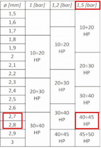

Движок 2,5 165 лошадей. Глянул таблицу по Баракудам - предложу совсем выбросить жиклёры, спасибо.
serg71 писал(а):... и "шляпы" с барракуд снимите , а поставьте тройники и угол.
Шляпы... сорри, ещё плохо ориентируюсь в вашей профессиональной терминологии. Форсунки смонтированы раздельно, на каждый впускной коллектор трубками одинаковой длины.

Как говорил профессор Преображенский из фильма "Собачье сердце", в топку эти таблицы 2,7-2,8 это для двигателя 1,6 кобыл на 100 примерно, еще раз повторюсь , от форсунки нужно получить максимум на хх , вывести ее на максимально возможное время , двигатель то 2,5 а не 1,5 , и колпачки поменять на тройники и уголок , при правильном монтаже между форсункой и врезкой практически нулевое расстояние, думаю понятно , зачем тройники и угол,с фотки вроде тоже понятно , кто есть кто , покажите фотку тем баранам , которые лепили гбо. Редуктор тоже слабоват для такого обьема , его "допиливать" нужно , увеличить проходные сечения каналов , раз уж он там стоит Изображение upload image

В топку-не в топку но табличный диаметр 2.8 является максимальным, это без жиклёров.
