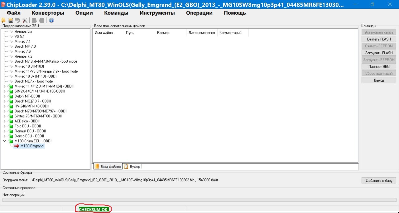

Сообщение Yuras » Сб сен 12, 2020 9:02 pm
Geely Emgrand 1.5L на ЭБУ Delphi MT80. Считали прошивку модулем "China MT80 ECU - OBDII", отредактировали и залили в ЭБУ. При открытии отредактированной прошивки загрузчик написал "CHECKSUM OK", но после её записи в ЭБУ авто не завелось с ошибкой Р0601 (ошибка контрольной суммы).
Далее КС поправили и всё закончилось хорошо. Но, интересно, почему на реально не правильную КС загрузчик написал "ОК", а не "CHECKSUM ERROR"?
