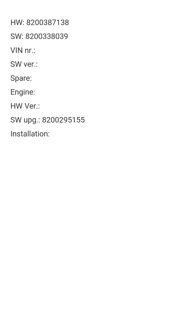

Дякую за ' чарівний пендель' в потрібному напрямку . Машинку оживив . Знайшов за Вашим посиланням . Знайдені прошивки викладаю .

Так , Піасіні . Комбінація- запис + просадка напруги, зробила з флеші 'кашу' . Перезапис фула допоміг . В мене рено часто трапляється , тому в планах поексперементувати з відновленням флеші записом будь якого ( не тільки рідного ) фула ,та перезаписом до стану рідного 'кліпом' в темну (без активації запалювання ). Блок для проби є.
