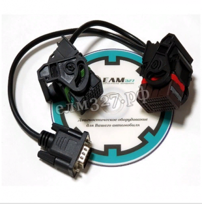

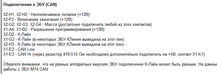

Но с ним не читается и не пишется .В нем альтернативный способ подключения.Блок с прошивкой I484GL09 у меня читается только так

Его можно доработать. По-моему, есть цельные разъёмы под чипсофтовские пины breakout box'а, ну, чтоб каждый не подтыкать. Отрезать ему хвост, распетушить, сделать через выключатель резистор, возможно, переменного сопротивления. Можно ещё у мотор-мастера подсмотреть как реализовано. У них схемы в открытом доступе, и продают наборы сделай-сам. Но с альтернативным подключением я незнай, пользуюсь годами одним и тем же шнурком. На днях прошил Гранату 2018 года с мотором 21127 и мозгами I475GBK5.
Про переменный резистор что я заговорил... Была история с Ларгусом на М86. Никак не мог подключиться. Позвонил в техподдержку, порекомендовали использовать резистор чуть большего сопротивления. Может тут типа так же собака порылась?
