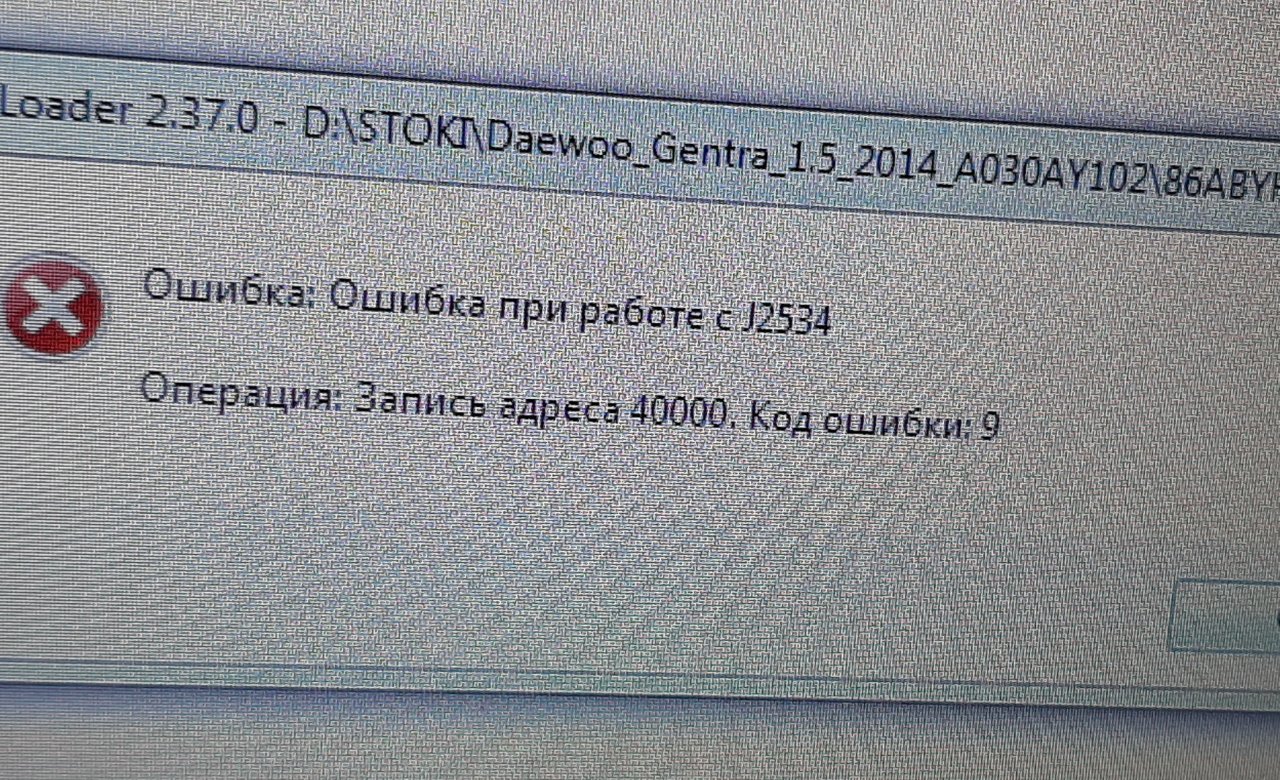

Сообщение nemec » Пн ноя 18, 2019 9:22 pm
У меня тоже самое, тоже на Джентре (МТ60), как только начинается запись, вываливается - "Ошибка при работе с J2534.Операция IOCTL.Код ошибки 9". Только я не передергивал зажигание, а просто начинал писать заново, и со второй попытки запись начиналась!

Сообщение Иоанн » Пн ноя 18, 2019 9:28 pm
На Джентре, как и всегда, сначала включаю зажигание, потом уже ключ и программу. Пока программа откроется, проходит время, может поэтому я их писал с первой попытки.

Re: Chiploader и модуль Simtec 76/Delphi MT60/MT80 - OBD2
Сообщение trenerzl » Пн ноя 18, 2019 9:30 pm
Да и с зажиганием и без получается, пробовал. Видимо с джентрой нюансы, главное что не валит конечно, хотя с утра свою порцию адреналина хапнул :D
П.С. я обычно смотрю вначале иденты, если отдает то все ок и начинаю запись / чтение
Сообщение nemec » Ср ноя 20, 2019 4:55 pm
Про выдержку времени, после включения зажигания вкурсе.
Сообщение nemec » Сб ноя 30, 2019 8:44 pm
Вот сегодня опять эта ошибка, запись началась со второго раза, причем не только на МТ60, но и на крузе с симтек 76.1.
Сообщение trenerzl » Сб ноя 30, 2019 10:09 pm
Тоже гентру свою переписывал - сколько не выжидал, но пишет только со второго раза. При чем если после неудачного начала попытаться завести машину, то она не заводится. Со второго раза подхватывает и пишет. Иногда после выкл вкл зажигания
Сообщение Иоанн » Вс дек 01, 2019 11:19 am
Интересно, если не писать, а посмотреть скажем паспорт ЭБУ, после этого не пишет сразу?
Сообщение Seriy-99 » Вс дек 01, 2019 11:27 am
С гентрой согласен. А вот с симтеком то что у вас не так. Пишет аж тапки заворачиваются. Никогда небыло со второго раза, всегда сразу.
Сообщение trenerzl » Вс дек 01, 2019 5:59 pm
Нет не пишет. Паспорт читает без вопросов с первого раза. Начинает запись и сразу ошибка. Зажигание выкл вкл и записывает.
Сообщение nemec » Вс дек 01, 2019 8:02 pm
У меня без перевключения зажигания писать начинает, с 2го или с 3го раза, и еще если закрыть программу Chiploader, то она больше не запускается, пока не перегрузишь ноутбук, или в диспетчере не убьешь процесс.

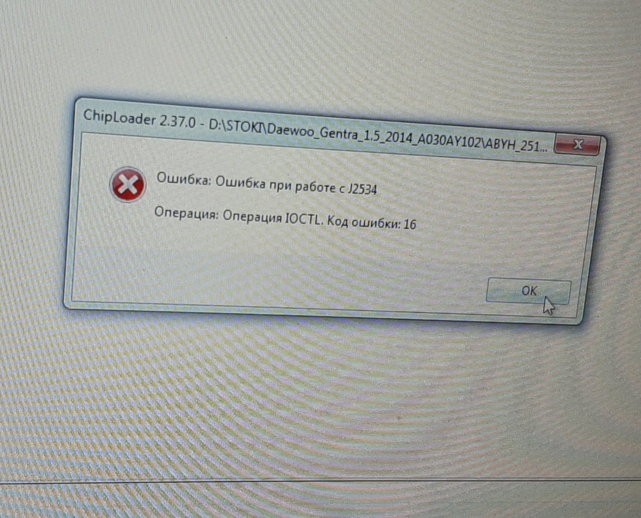

Сообщение nemec » Пн дек 02, 2019 9:34 pm
Сегодня опять эту Джентру делал и опять запись только с третьего раза, и ошибка в этот раз 16.
Сообщение Snake73 » Вт янв 07, 2020 4:34 pm
Смогли победить данную проблему?
Сообщение mix870 » Вт янв 07, 2020 10:23 pm
У меня тоже на джентре с мт 60 автомат, выскочила ошибка при записи и авто не заводится. Думал труп. Со второго раза записалась. J2534 scanmatik 2.
