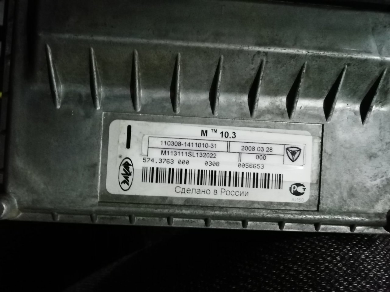

Доброго времени суток. Вобщем, начну с начал. В машине наблюдались кое какие проблемы.
1. провал при резком нажатии газа
2. при езде накатом на скорости свыше 30км/час плавали обороты
3. не включаеться вентилятор радиатора охлаждения
Поехал на "СТО" вобщем, перед этим поспрашивал, мол все клас, мы разберемся.
Проверили всю проводку, по вентилятору всё рабочее, датчик, реле и проводка с предохранителями, проблема с мозгами.
По 1 и 2 - 100% сказали мозги.
Вобщем подключились, начал клацать, время от времени включал и выключал зажигание. Сказали через 40-60 минут подойти мол будет готово.
Прихожу значит за машиной, говорят мол мозги зависли в режиме программирования, надо снять мозги и чтоб они полежали примерно сутки и режим должен сам выключиться. Она у них постояла больше двух суток, вобщем притянул её я домой. Чек не горит, стартер крутит, бензонасос не работает. Денег на СТО не взяли. Сказали проблема с мозгами, надо менять. Паспорт во вложении.
Есть ли шанс их воскресить?

Нужно найти, кто это сможет сделать. Я дважды возвращал ЭБУ из режима программирования и именно Микас-113 после других. Нужно лишь нормальное оборудование.

Я этим занимался с 1994 по 2006 год, начинал с dos, биосы и т.д и т.п. Так вот, ничего из того, мне сейчас не пригодилось. Диагностика и чип-тюнинг совершенно другое направление деятельности. У меня сын сейчас на этом сидит. Так он никогда не сможет мне восстановить ЭБУ (пока я его не научу). Так что ждите, кто-нибудь да откликнется по месту. Сами точно не сможете, мне же привозили блоки мои коллеги, а них стаж работы 2-3 года. Приезжали за 300 км, им некуда было деваться, машины были трупом. Я даже подозреваю, чем работали ваши диагносты. Скорее всего тем, же самым, что и у моих коллег.Николай2019 писал(а): ↑Ср дек 11, 2019 3:01 pmя сам работаю в сфере IT , есть программатор, шью им биосы в ноуты и пк и

Питание для начала проверьте ЭБУ. Может предохранитель какой сгорел?

так пусть и меняют, они ж "завалили") и там делов-то на 5 сек. вставляешь пинцет вместо главного реле, два клика мышкой, и аллес дюраллес))Николай2019 писал(а): ↑Ср дек 11, 2019 2:25 pmДенег на СТО не взяли. Сказали проблема с мозгами, надо менять.

Щас наставят перемычек и спалят проводку авто. За ночь не смогут восстановить.

ЭБУ востановлен, спасибо Сергею из г.Камянске, сделал все очень быстро. Вчера забрал с НП сегодня уже ездию на машинке. Пока что порядок. Спасибо за помощь, спасибо что откликнулись.
