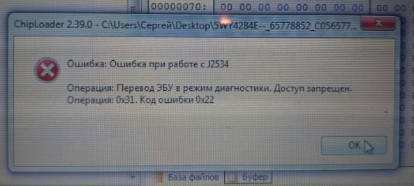

Sonata FN 2007г. Sim2K-140. Запись через разъём OBD. В конце записи программа пишет перевод в режим диагностики и выдаёт ошибку. Пробовал фулл и калибры. На столе не пробовал. Записал другим флешером.

Ошибка в том, что прошивка ЭБУ не нравится и он выдает эту ошибку, ChipLoader просто на экран выводит. В прошивке похоже CVN подгоняли, тут обсуждалось на форуме что в этом случае делать.

Прошивка сток с отключенным иммо. А почему тогда другой флешер записал без проблем и блок принял эту прошивку.
Если надо могу скинуть вам обе прошивки.

Пришлите пожалуйста на почту info@chipsoft.ru
