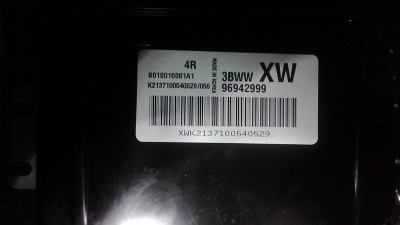

Добрый день! Не подскажите какой вкладкой работать с блоком D4 или D42?

Сообщение lormem » Чт янв 03, 2019 12:00 pm
wirp142 писал(а):Добрый день! Не подскажите какой вкладкой работать с блоком D4 или D42?
На блоке написано какой он, той вкладкой и работать, у меня был d4
Сообщения: 3198
Сообщение Иоанн » Чт янв 03, 2019 12:05 pm
Насколько помню, фулл 512 кВ, значит D42.
Seriy-99
Сообщения: 1674
Сообщение Seriy-99 » Чт янв 03, 2019 12:08 pm
Д4

wirp142
Сообщения: 23
Зарегистрирован: Сб дек 30, 2017 3:16 pm
Откуда: Юг Сибири
Сообщение wirp142 » Чт янв 03, 2019 12:14 pm
Д4
Пишутся только калибровки? И галочка нужна на пересчет КС.
Seriy-99
Сообщения: 1674
Сообщение Seriy-99 » Чт янв 03, 2019 12:28 pm
можно писать только калибры . или фул. разницы нет. но калибры быстрее. . КС я посчитаю , можно галку не ставить .

wirp142
Сообщения: 23
Откуда: Юг Сибири
Сообщение wirp142 » Чт янв 03, 2019 12:37 pm
Seriy-99 писал(а):можно писать только калибры . или фул. разницы нет. но калибры быстрее. . КС я посчитаю , можно галку не ставить .
Хорошо!
