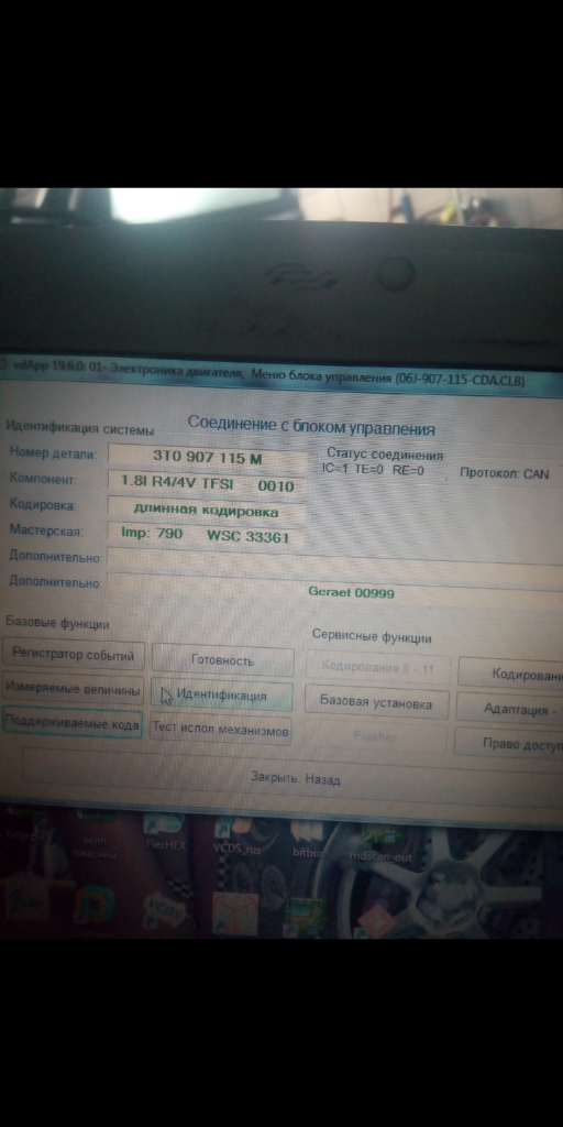

Сообщение skull2 » Сб дек 28, 2019 5:43 pm
Med 17.5 на шкода суперб в пролете. Походу не uds хотя 2012 год. А вот октавия med17.5.21 видит но токого блока нет. Думаю денис добавит и можно будет потестить.

Re: Тестирование модуля VAG UDS Bosch MEDC17 - OBD2
Сообщение skull2 » Сб дек 28, 2019 5:44 pm
Вот скрины
Сообщение chipsoft » Сб дек 28, 2019 5:47 pm
Да, добавим. Есть ли серийка с такого блока? Желательно в буте вычитанная. FRF у меня есть.
