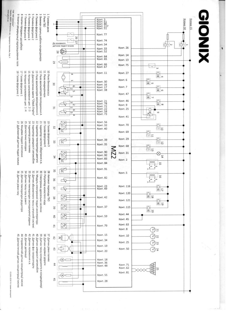

Здравствуйте всем. А кто подскажет распиновку на эбу джионикс? Нужен провод на форсунки. А то инфы по нем совсем мало.
PWPetro
Сообщения: 1023
Откуда: Украина, Чернигов
Re: Gionix и с чем его едят
Сообщение PWPetro » Пн янв 27, 2020 7:06 pm
Бензиновые или газовые ?

Сообщение Oleg_egoist » Пн янв 27, 2020 7:09 pm
Бензин. Но газ стоит.

Сообщение Oleg_egoist » Пн янв 27, 2020 7:12 pm
Просто хочу бортовик подключить что б расход был.
