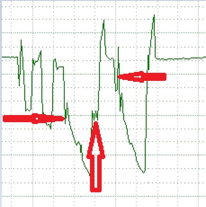

Проверьте осциллом. Судя по написанному вами ниже, просадка напряжения намного ниже. Ну осциллом можно увидеть и помехи, если они есть.

А у вас либо стартер, либо просадка, либо помехи. Заводка с толкача на это указывает конкретно. Просадку частично можно компенсировать зарядно-пусковым, помехи увидеть осциллом.

Скрин делается нажатием одной назначенной кнопки. Думал, что это общеизвестно.
Но напишите хотя бы сколько по показаниям МТпро просадка.
Р.с в качестве примера скрин.

Помехи указал на скрине стрелками. Ищите причину. Либо новый стартер такой, либо его проводка.

Хозяин сказал месяц назад акб раздуло как мяч от перезаряда, поменяли шеколадку-наладилось.Контакты, проводка ни причем,вот осцилограмма снятая иголками прям на свинцовых клеммах акб; Обороты прокрутки при этом 215-250 об/мин
Поменяли АКБ- все наладилось, вот осцилограмма сразу после установки;Возможно еще не заряжен полностью, но уже запускает.
Спасибо Иван что пнул куда надо! Меня смутило, что авто было на двух СТО и я с перепугу полез в высокие материи. Но всплески на последней осцылограмме меня смущают, стартер "Стартвольт" китайский, возможно придется еще и в нем ковырятся.

Хотел было написать, может стартер китайский, оказывается так и есть.
Старвольт на РХХ даже разъем поворачивают не в ту сторону. Давно уже выбрасываю датчики этой "фирмы".
АКБ это просадка, да и помехи ноги оттуда добавляются.
