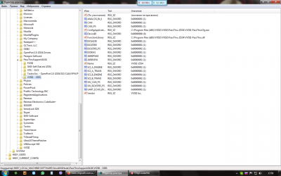

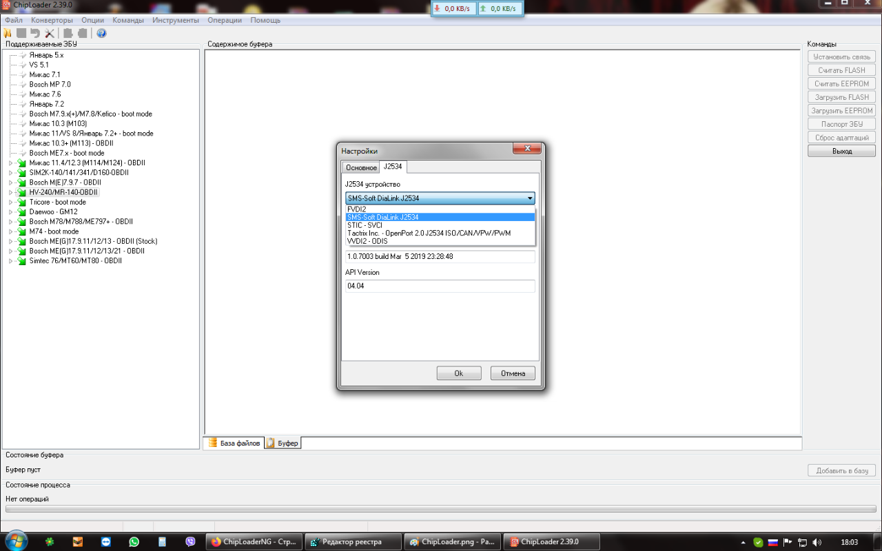

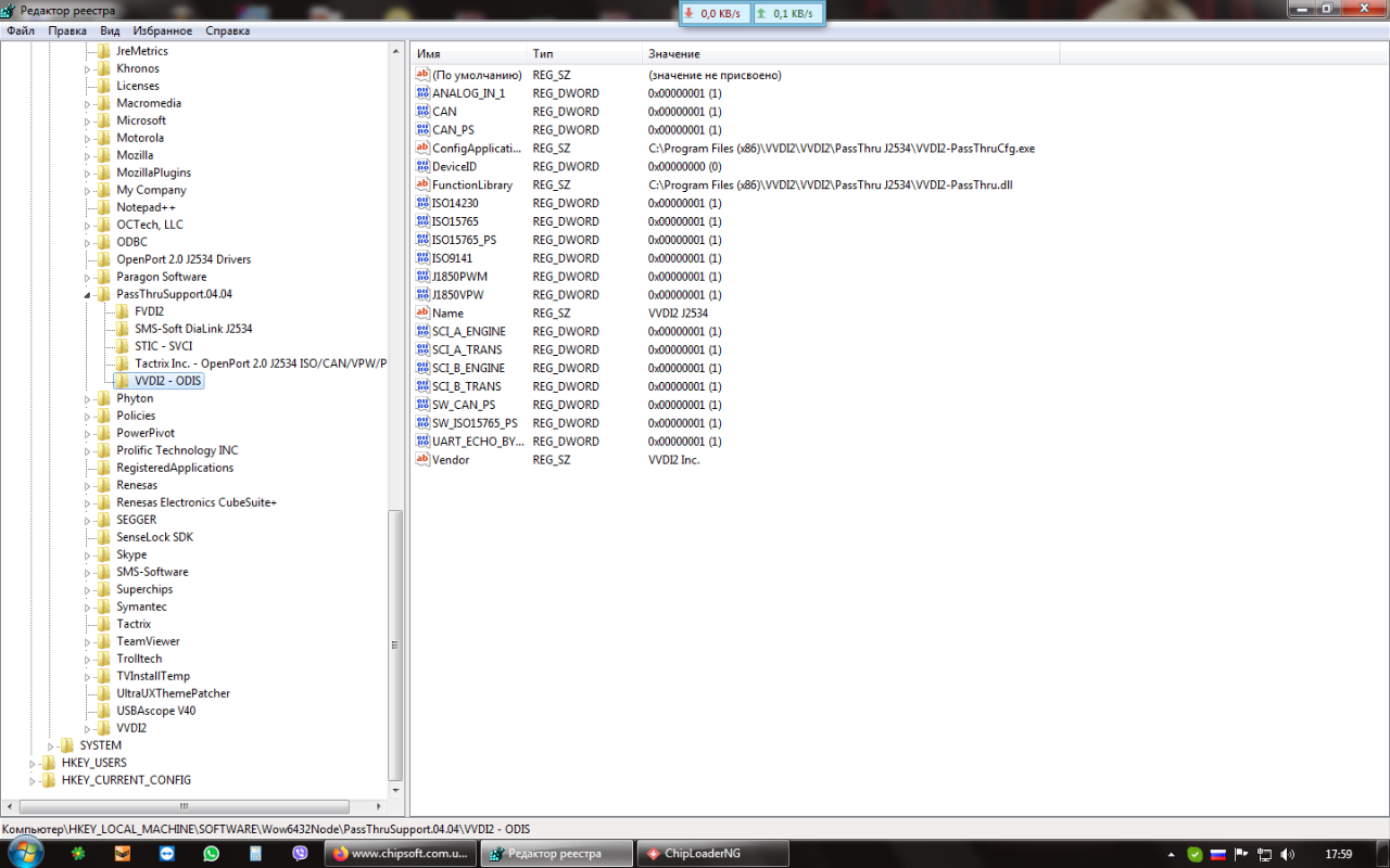

fim75
Сообщения: 12
Зарегистрирован: Чт сен 29, 2011 7:40 am
Откуда: Оренбургская обл. г. Гай
Re: ChipLoaderNG
Сообщение fim75 » Вт фев 18, 2020 4:00 pm
То же не видит J2534 , установлено на компе пять устройств с таким драйвером, ChipLoader видит все из них.

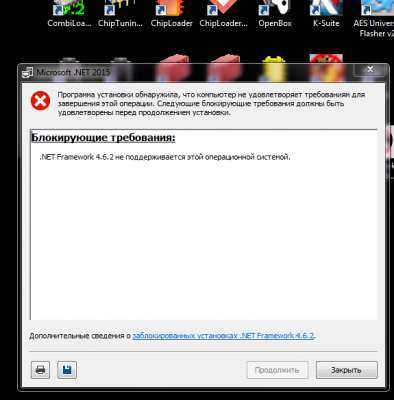

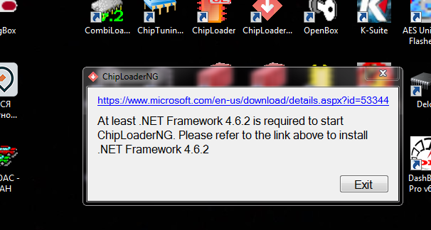

Сообщение Широкий » Вт фев 18, 2020 6:48 pm
скачал, установил, пытаюсь запустить и вылезает такое сообщение, как на скрине.
Широкий
Сообщения: 110
Зарегистрирован: Вт сен 01, 2015 6:48 pm
Откуда: Татарстан
Re: ChipLoaderNG
Сообщение Широкий » Вт фев 18, 2020 6:52 pm
скачал установил фрамеворк 4.6.2 и получил:
CHIPSOFT.RU
Сообщения: 8317
Re: ChipLoaderNG
Сообщение chipsoft » Вт фев 18, 2020 6:57 pm
Тут на скрине как раз Framework не установлен. Скорее всего Windows сроду обновлений не видела. И соответственно не может установить версию 4.6.2

Сообщение Borzoi13 » Вт фев 18, 2020 7:01 pm
Отпишитесь пожалуйста как проблему решили, такая же фигня на одном компе, но правда обновлять ещё не пробовал.

Сообщение Glykin » Вт фев 18, 2020 7:08 pm
Для правильной работы программы требуется Вин 7 именно SP1. Ни какие доп установки на просто 7 не работают. Перешел на 10. Все отлично.

Сообщение Широкий » Вт фев 18, 2020 7:18 pm
Пока в поте лица загружает центр обновлений виндовс ))) позже видно будет.

Сообщение chipsoft » Вт фев 18, 2020 7:21 pm
Чуть позже я могу скинуть на тест программу, которая требует только .NET версии 4.5. Этой версии вроде как SP1 не нужен.
Можете выгрузить эту ветку Реестра и на почту мне скинуть, попробуем у себя воспроизвести.
Обновил винду до SP1 и все заработало.
