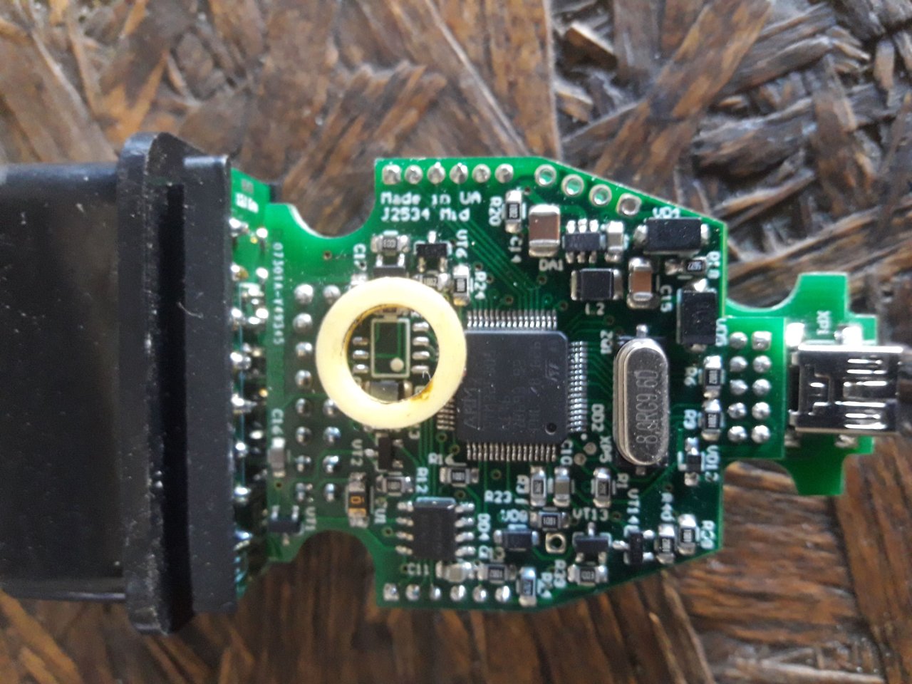

Сообщение alon » Чт мар 12, 2020 1:37 pm
Згорела микросхема на 8 ножек невидно наименования пожалуста потскажите его нименования..[attachment=0]20200312_120033 (1) (1).jpg[/attachment]
Re: ремонт адаптера
Сообщение chipsoft » Чт мар 12, 2020 5:26 pm
Это AU5790D, используется для работы SW-CAN
