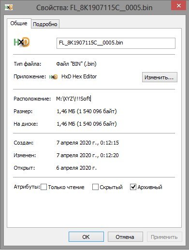

Toropov писал(а):
Пн апр 06, 2020 7:31 pm
8К1907115C 005
Вот сконвертировал, размер на скриншоте
FL_8K1907115C__0005.zip
(765.44 КБ) 338 скачиваний

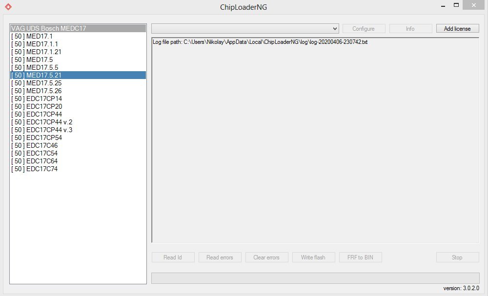

chipsoft писал(а):
Пн апр 06, 2020 6:19 pm
Вот предварительное обновление
Добавлена поддержка ЭБУ MED17.1, MED17.1.1, MED17.5
У меня на компьютере кнопки не активны почему-то, на ноутбуке норм.
Re: Модуль [50] "VAG UDS Bosch MEDC17 - OBD2" для ChipLoaderNG
Сообщение chipsoft » Пн апр 06, 2020 11:23 pm
Marhuhn писал(а):
Пн апр 06, 2020 11:21 pm
Потому что не выбран J2534 адаптер.
