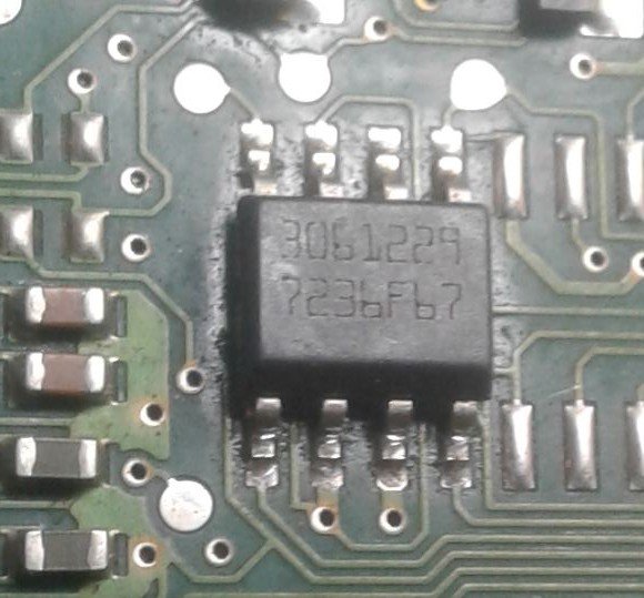

Было новых VP230 3 штуки .На одной вообще не заработала на одной очень долго соединяется при записи а на первой вообще садит чипсофт.Вот такие микросхемки.Запаял пока назад TJA1050-РАБОТАЕТ отлично.Надо искать нормальные микросхемы.Может кто подскажет поближе в Украине.Буду благодарен.

Сообщение vento702 » Чт апр 16, 2020 4:21 pm
vento702 писал(а):
Ср апр 15, 2020 7:28 pm
К примеру PCA82C250T, MCP2551.
Проверил, обе не работают с бенч. Поставил трансивер из мертвого блока EDC16, всё супер. Пока энтузиазм пропал ещё перепаивать. :D
