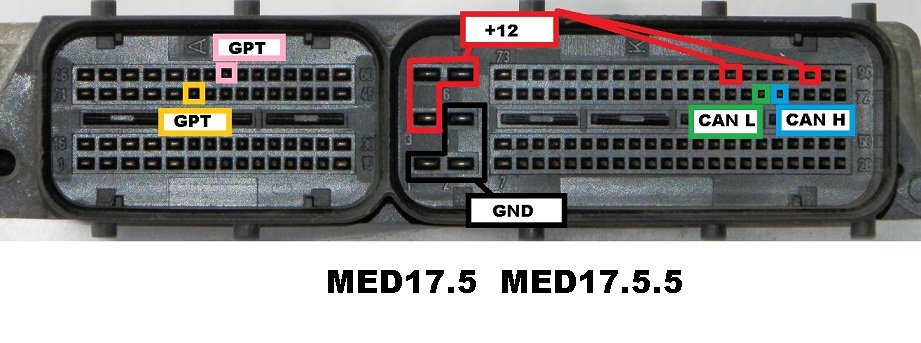

bulavva, чуть подробнее объясните проблему, у меня на MED 17.5 и 17.5.5 на пинах GPT 36 53 по 5 вольт подтяжка.

У бошевских эбу, если дпкв индкутивный, (например ваз и 17.9.7), то подтяжка 2,5 вольт. Но, я так думаю, смысла подтягивать нет, так как после драйвера сигнал на проц будет 3,3В.
А по поводу MED17.5, непонятно, у меня 5 вольт на GPT. Тут скорее у bulavva аппаратная неисправность, нее?
Я подключал с таким распином.
