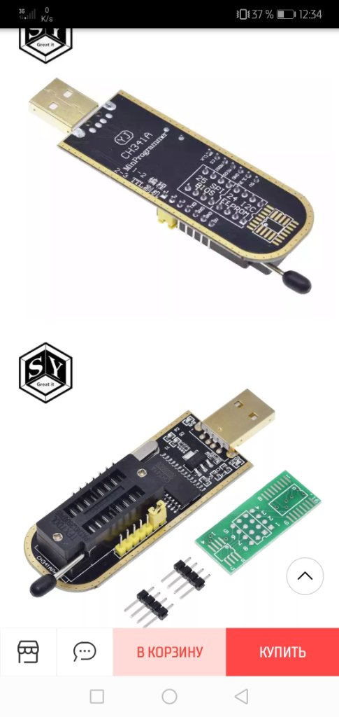

Всем добрый вечер. Вот такой штукой можно прошить gpt адаптер? Если да то как подключиться?

Yurii Ivanovich писал(а):
Вт май 12, 2020 7:44 pm
По-мойму это UART-USB, если это так, то нет. А Вам нужен ST-Link v2. По подключению в 1 посту этой темы.
Нет.
можно но только STM32 но не STM8

А этим тоже не получится.? Просто перечислю то что есть в наличии у меня

Сообщение Glykin » Пт май 15, 2020 12:21 pm
Нет.

Сообщение Yurii Ivanovich » Пт май 15, 2020 1:50 pm
Спасибо. Значит буду заказывать st. Link
