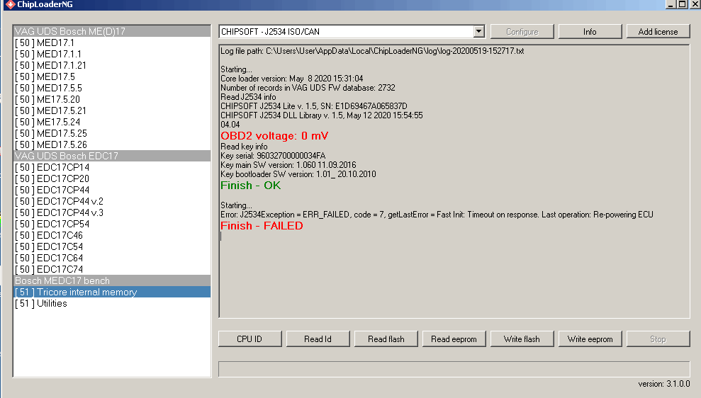

Денис что за ошибка блок EDC17CP11 LR
Re: ChipLoaderNG 3.1.0 & Bosch MEDC17 - Bench
Сообщение chipsoft » Вт май 19, 2020 3:04 pm
oleg21 писал(а):
Вт май 19, 2020 2:33 pm
Тут ответа от ЭБУ даже нет. Проверьте подключение, GPT генерацию.
oleg21
Сообщения: 56
Зарегистрирован: Пт мар 04, 2011 4:47 pm
Откуда: Самара
Сообщение oleg21 » Вт май 19, 2020 3:10 pm
Денис прочитал на ошибка
Сообщение chipsoft » Вт май 19, 2020 3:15 pm
Тут в блоке внешняя флеш установлена. Пока не поддерживается в загрузчике, но мы работаем над этим.

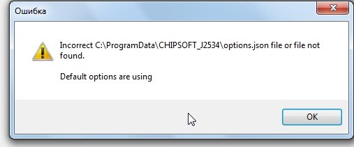

Сообщение sshura1 » Вт май 19, 2020 8:22 pm
Добрый вечер,установил программу на ноут,выскакивает вот такое сообщение,на другом все нормольно
Сообщение chipsoft » Ср май 20, 2020 10:03 am
Скриншот 19-05-2020 201457.jpgДобрый вечер,установил программу на ноут,выскакивает вот такое сообщение,на другом все нормольно
В сообщении собственно все написано. МДФлешер не установлен? Он обычно портит файл настроек адаптера.
sshura1
Сообщения: 12
Зарегистрирован: Пт ноя 19, 2010 1:24 am
Откуда: SPb
Сообщение sshura1 » Ср май 20, 2020 10:07 am
Установлен
Сообщение chipsoft » Ср май 20, 2020 10:25 am
Установлен
Собственно установщик MDFlasher запортил файл настроек адаптера.

sshura1
Сообщения: 12
Откуда: SPb
Сообщение sshura1 » Ср май 20, 2020 2:23 pm
Удалил МД,удалил драйвер,поставил драйвер,поставил МД.Все работает
