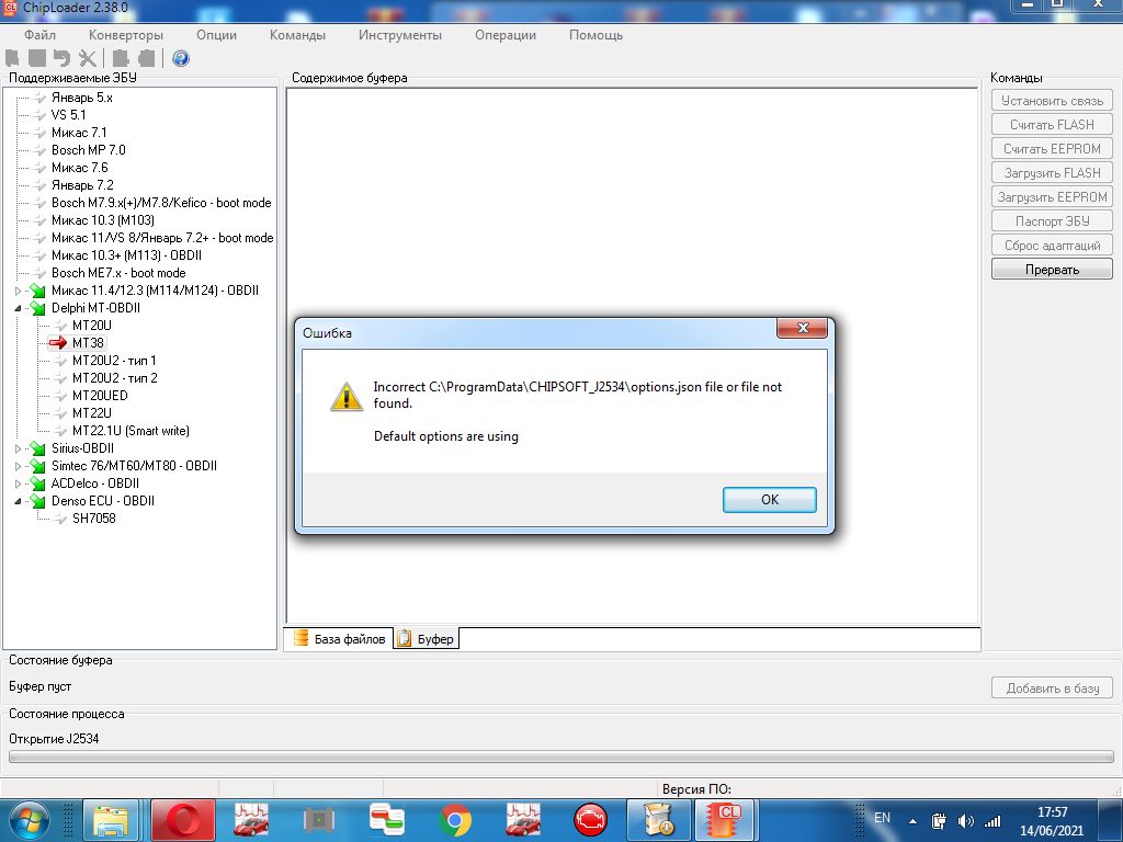

Сообщение alexnb5 » Пн июн 14, 2021 5:01 pm
Добрый день помогите разобраться с проблемой. При выборе адаптера в программе, показывает сообщение, что не верный адаптер . Перепробывал уже все (обновил до последней версии, делал как устройство J3454, обновил драва, программу) , мд флешер тоже ругается на этот файл см картинку
сам адаптер определяется как устройство J3454

Сообщение viktor9950 » Пн июн 14, 2021 5:04 pm
Добрый день помогите разобраться с проблемой. При выборе адаптера в программе, показывает сообщение, что не верный адаптер . Перепробывал уже все (обновил до последней версии, делал как устройство J3454, обновил драва, программу) , мд флешер тоже ругается на этот файл см картинкуciploudr error.png2.png сам адаптер определяется как устройство J3454
В диспетчер устройств зайди и посмотри определился ли там компот. Если драйв st попробовать переустановить?

Сообщение alexnb5 » Пн июн 14, 2021 5:23 pm
проверил определяется 33 порт , шнур менял на заренее рабочий.
