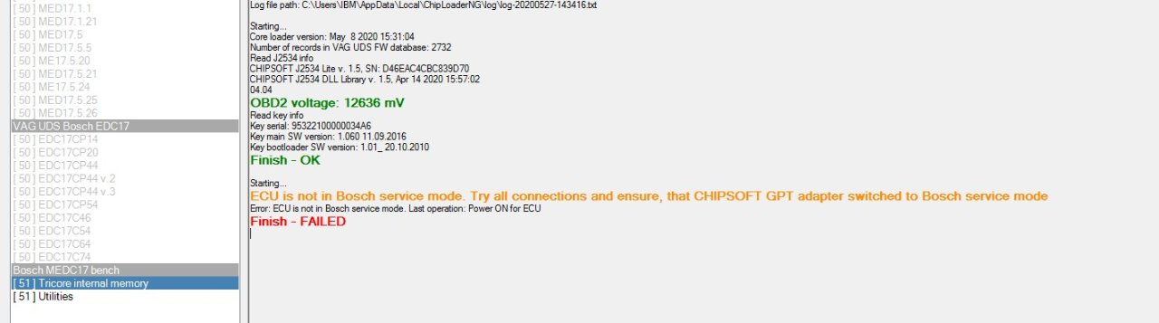

Добрый день,кто нибудь пробовал запускать со сторонним адаптером GPT?Пробую с адаптером GPT от ECU-Flasher,присутствие адаптера определяет,но не читает.Пробовал на EDC17CP14 и MED17.5.2 Использую адаптер Chipsoft акрил с замененной L9616
CHIPSOFT.RU
Сообщения: 8317
Re: ChipLoaderNG 3.1.0 & Bosch MEDC17 - Bench
Сообщение chipsoft » Ср май 27, 2020 3:13 pm
sshura1 писал(а):
Ср май 27, 2020 2:41 pm
Эти вопросы лучше уточнять у производителя адаптера, что он там генерирует. Мое мнение такое, что этот адаптер ничего не знает о генерации сигралов для Bosch Bench. Но лучше уточните это у производителя.
