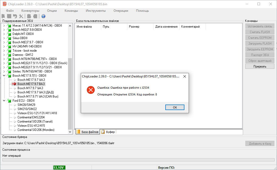

И по факту. Идентификацию блок отдает, записи нет. С разными адаптерами- разные ошибки. Раньше все работало. Попробую позже откатить версию

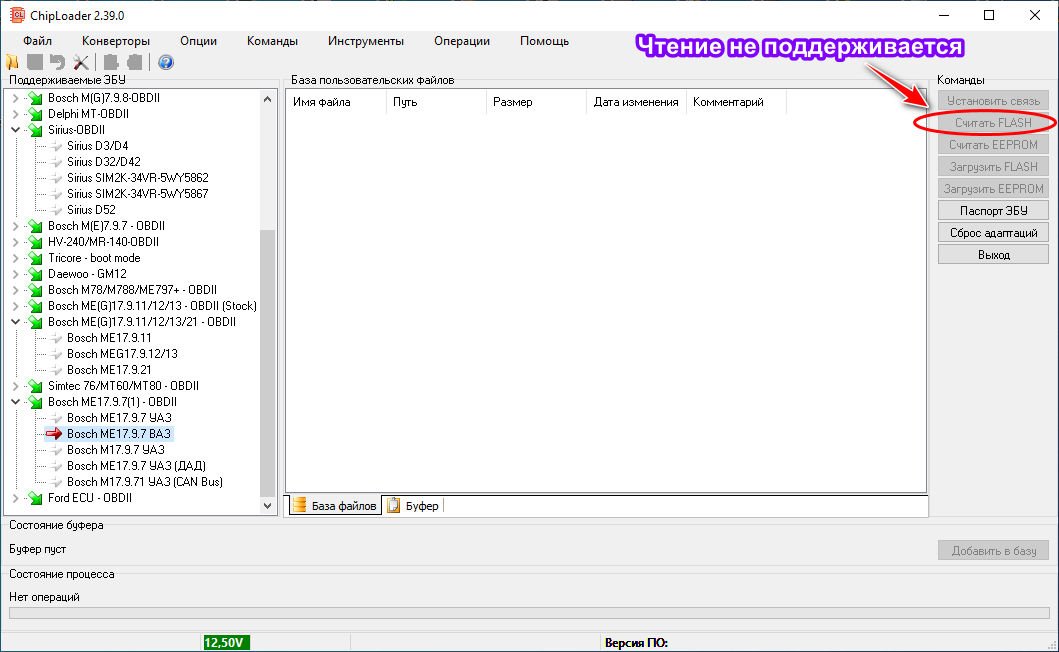

По розетке эти блоки не читаются !только бенч или бут! А этот модуль выбранный Вами только записывает!

Где написано что я его пробую читать? На картинке ровно то, что чтение не поддерживается этим модулем и загрузчиком.

чтение этот модуль не поддерживает!!! только запись!
