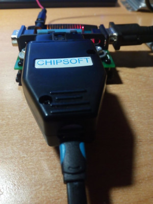

не подключается к блоку разьемы куплены .делал несколько м74 . а этот не хочет калина 2.
Re: м74can
Сообщение chipsoft » Чт июн 18, 2020 10:56 pm
Альтернативное подключение пробовали? 120 Ом с КАН шины убрали?

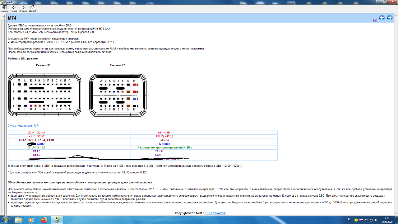

подключил таким способом по справке опенбоса.

Сегодня еще блок с гранты 2016г. подключился только с выше изложенного подключения . да вышли из положения на заводе герметизации блока .

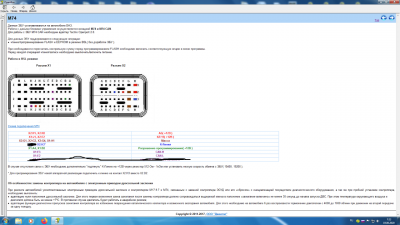

подробнее. подключал изначально кабелем купленным м74 к-м74 can. на вкладке чиплодыря 74 can вобще повисало на установке связи с блоком минут через 10 пришлось адаптер из пк вынимать иначе не в какую отмена не проходила. на вкладке виртуал епром сразу ошибка не помню точно вроде 9. типа ошибка работы с адаптером . подключил альтернативным способом из справки чиплодыря не прокатило. по справке опена прокатило выше на фото подключение где зачеркнуто то не подключал хотя пробовал и с резистором 500ом на х1к1. тоже работает. а да ну и вкладка виртуал епром. два блока подряд делал .

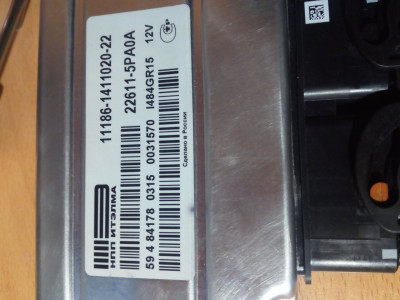

Такая же проблема софт I484GK08, вкладкой виртуал читает мусор, по опен боксу подключал но как там описано.Ошибки да,то 9, то 16. По подключке ОБ выдало ошибку загрузки BOOTSTARP, но резюки весели. С утра попробую по вашей схеме.Спасибо.

я понял самое главное Для програмирования ЭБУ новой аппаратной реализации подключить к-линию на контакт X2:H3 вместо X2:D2 выдержка из справки. на х2н3 подключайте к линию.

Новые м74 в алюминевом корпусе делал с чл виртуальной эпром вкладкой всё чётко и резюк не вешал. Подключал по справке опенбокс да и у Дениса такая же справка
