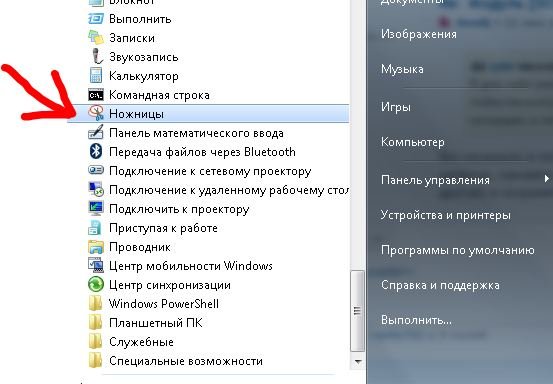

без насмешек и потыканий начинаем с самого легкого, как сделать скриншот с монитора . Если Вы хотите сделать скриншот экрана целиком, нажмите на кнопку Print Screen на клавиатуре, после чего вставьте снимок в нужную программу (Paint, Photoshop, Word или другую) и сохраните на компьютере. Удачи....

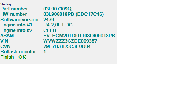

st_as
Сообщения: 357
Откуда: Ukraine, Poltava
Re: Модуль [50] "VAG UDS Bosch MEDC17 - OBD2" для ChipLoaderNG
Сообщение st_as » Ср июн 24, 2020 5:33 pm
Всем доброго времени суток
Помогите со стоком FRF
Passat B7
03L 906 018PB 2476
Спасибо
099 72 52 777 Стас
vento702
Сообщения: 303
Откуда: Ярославль
Сообщение vento702 » Ср июн 24, 2020 5:58 pm
FRF не смотрел.
03L906018PB_2476.zip
(1 МБ) 282 скачивания
