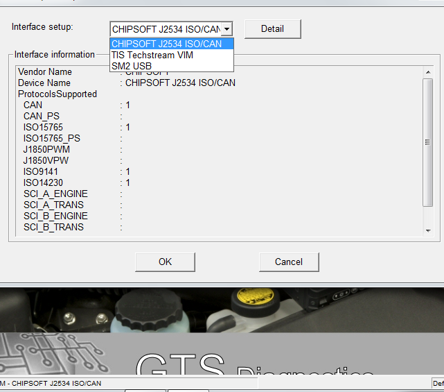

Выбрать адаптер в настройках Techstream

здесь у вас что ?
ytn

Сообщение amurdv » Ср июн 24, 2020 2:10 pm
Спасибо. все получилось после выбора Chipsoft.
